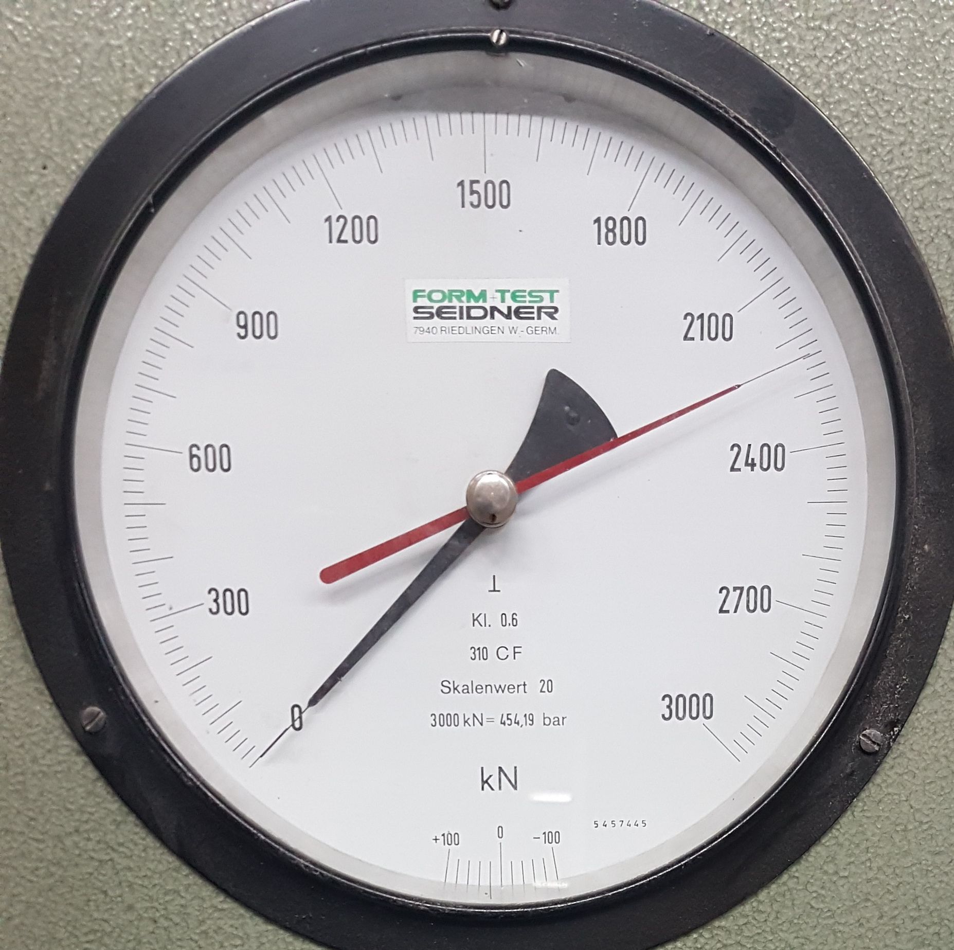

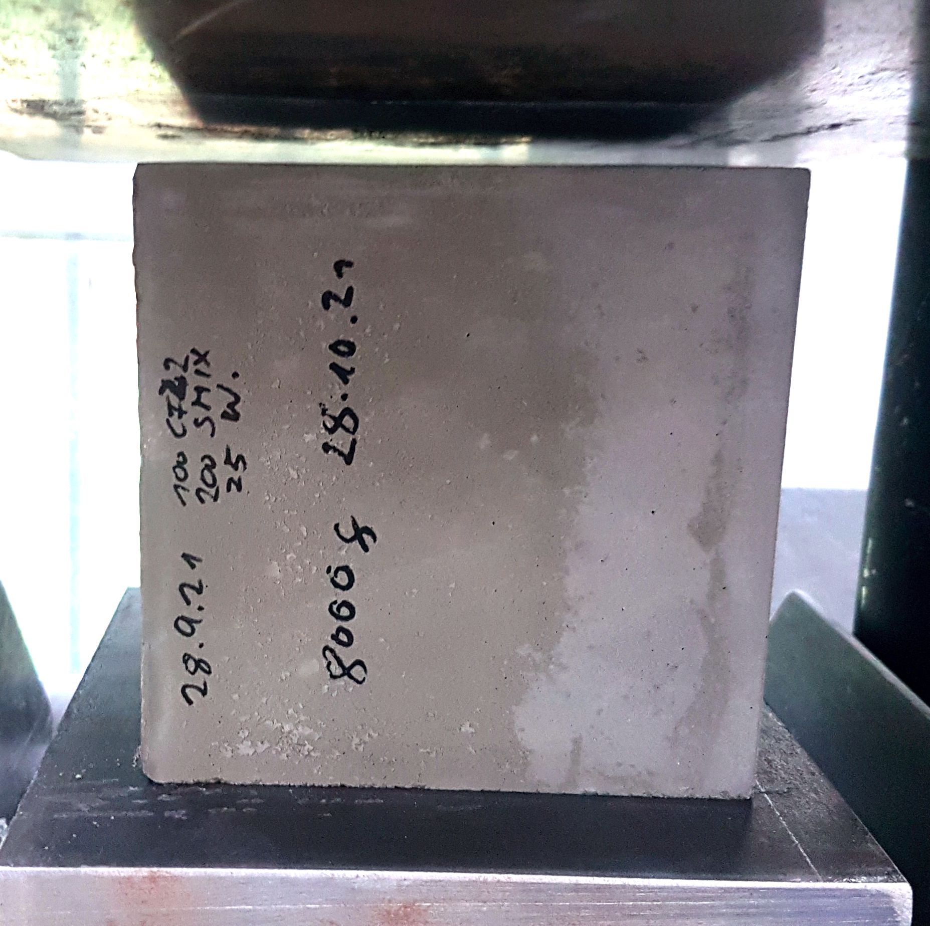

Im Techniktipp am Ende meines Newsletters von August habe ich schon über die Nützlichkeit von Micropuzzolanen berichtet. Ein anschaulicher Beweis für ihre Wirksamkeit ist unsere jüngste Reihe von Druckprüfungen, bei denen der Probewürfel aus 1 Teil CEM-FLUP®-22 Fließzement grau  und 2 Teilen Silimix 282 auf eine Druckfestigkeit von knapp 100 N/mm² kam. Das ist das Festigkeitsniveau von Hochleistungsbeton und lässt sich dank des im CEM-FLUP enthaltenen Micropuzzolans sogar auch ohne den sonst dafür nötigen Zwangsmischer realisieren.
Hier mal ein Foto von dem Probewürfel mit 15 cm Kantenlänge vor der Druckprüfung.
Probewürfel vor der Druckprüfung

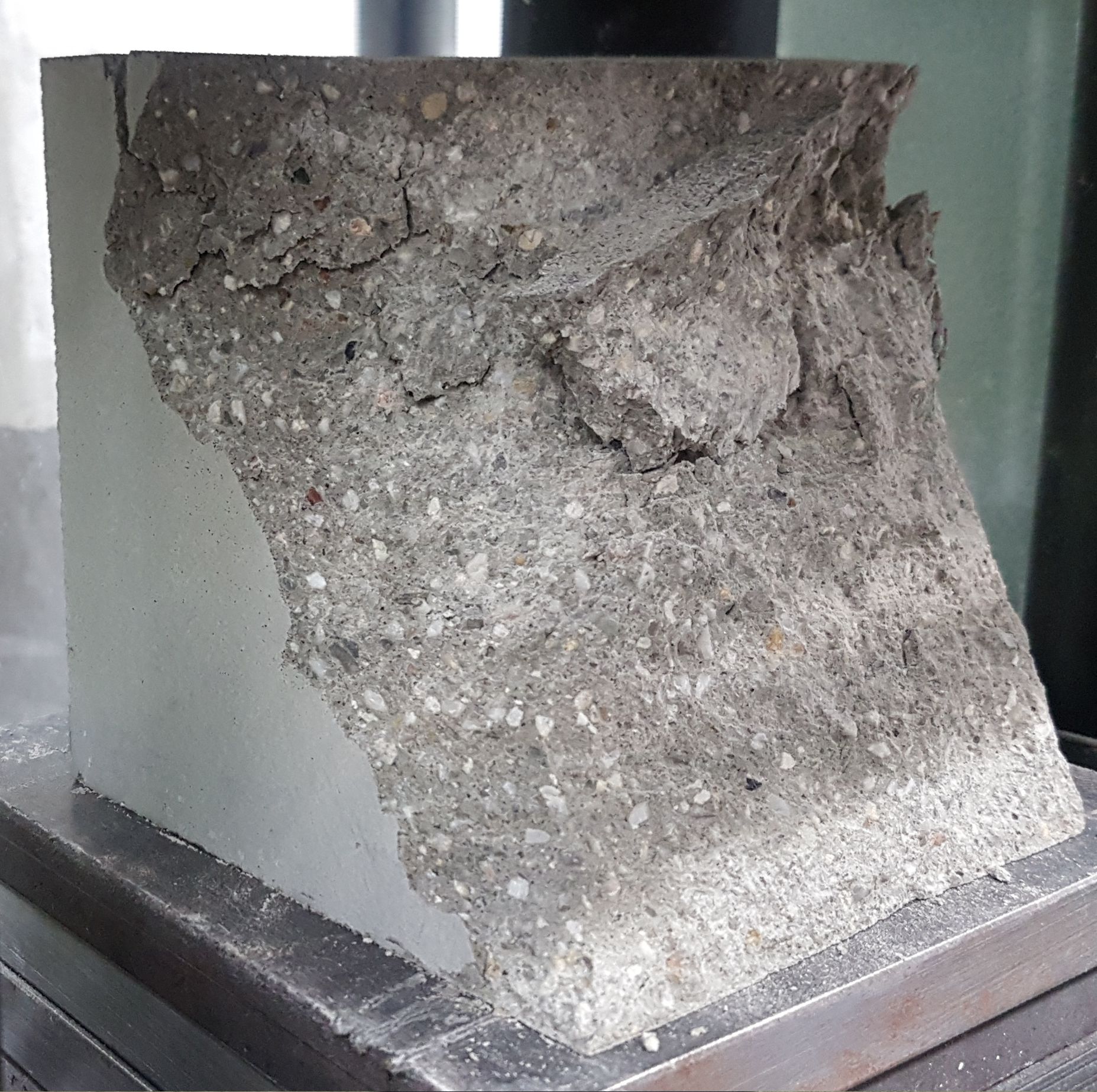

Und hier danach. Unter einer Last von 225 Tonnen hat er schließlich nachgegeben. Das rummst ganz schön.
Probewürfel nach der Druckprüfung
Ergebnis der Druckprüfung
Micropuzzolane machen solche hohen Festigkeiten möglich, weil Sie durch ihre geringe Partikelgröße und ihre hohe Reaktivität für ein enorm dichtes Betongefüge sorgen.

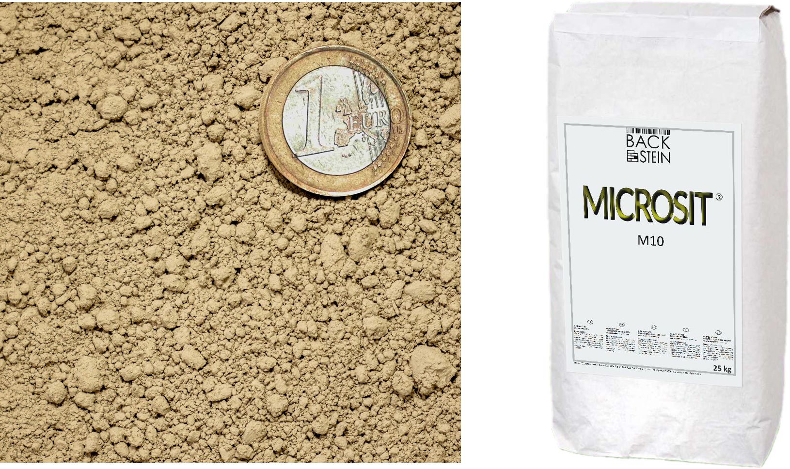

So auch unser jüngstes Micropuzzolan, das neue MICROSIT® M10. Dabei handelt es sich um eine gesichtete (also feinst gesiebte) Steinkohleflugasche mit einer Partikelgröße unter 10 µm. Sie wird zu 100% in Deutschland produziert, muss daher nicht über weite Stecken verschifft werden und ist nicht von den aktuellen weltweiten Lieferengpässen betroffen. Als industrielles Nebenprodukt hat sie außerdem eine ausgezeichnete Ökobilanz. Mehr über die Eigenschaften von MICROSIT® erfährt man in diesem sehr interessanten Artikel.

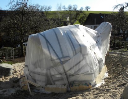

Dann kann man durch Zugabe von Beschleuniger oder durch Warmhalten dafür sorgen, dass der Beton eben doch zügig genug abbindet. Bei großen und kompakten Gussteilen mit mehr als 250 kg Gewicht genügt schon das Einpacken in Styropor oder ein anderes isolierendes Material, damit die entstehende Hydratationswärme den Beton von allein warm hält. Für kleine oder dünnwandige Objekte gibt man dagegen besser einen Beschleuniger hinzu, z.B. unseren RAPIZEM®. Ich habe auch schon mit Heizdecken gearbeitet, um etwa bei diesem Projekt den Beton gut durch die Nacht zu bringen. Das geht eigentlich auch ganz gut.
