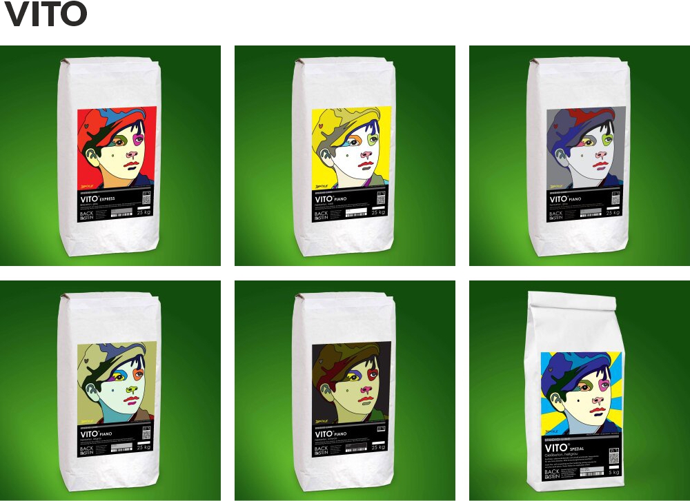

VITO Familie
Wenn es um kleine, dekorative Gussstücke geht, die nicht mehr als 5 kg wiegen, dann ist man beim VITO PIANO gut aufgehoben. Das ist ein schnell abbindender und sehr feinkörniger Bastelbeton, der sich leicht mit dem Quirl anrühren lässt und wie Honig in die Form fließt. Es gibt ihn in verschiedenen Grautönen, in schwarz und in weiß und als besonders schnell abbindenden VITO EXPRESS. Und für kleine Gefäße, die wasser- und öldicht sein müssen, gibt es neuerdings auch den VITO SPEZIAL. Die Fertigmörtel aus der VITO-Familie haben eine sehr gute Festigkeit und Kantenstabilität, was bei kleinen und filigranen Werkstücken natürlich sehr wichtig ist.

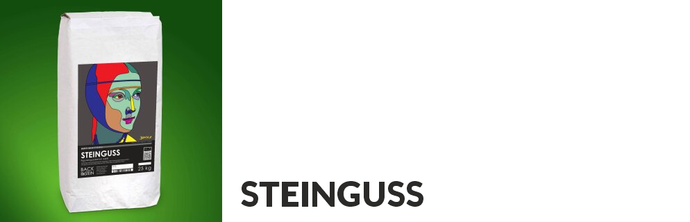

STEINGUSS
Eine ebenfalls sehr feinkörnige und schnell abbindende, schneeweiße Alternative zum VITO ist der STEINGUSS. Er hat ganz ähnliche Eigenschaften, lässt sich aber noch einfacher anrühren und ist wirklich kinderleicht zu verarbeiten. Dafür dauert es länger, bis er seine Endfestigkeit erreicht hat, was bedeutet, dass die noch jungen Werkstücke etwas bruchempfindlicher sind. Man sollte ihn deshalb besser nicht für sehr filigrane Arbeiten verwenden.

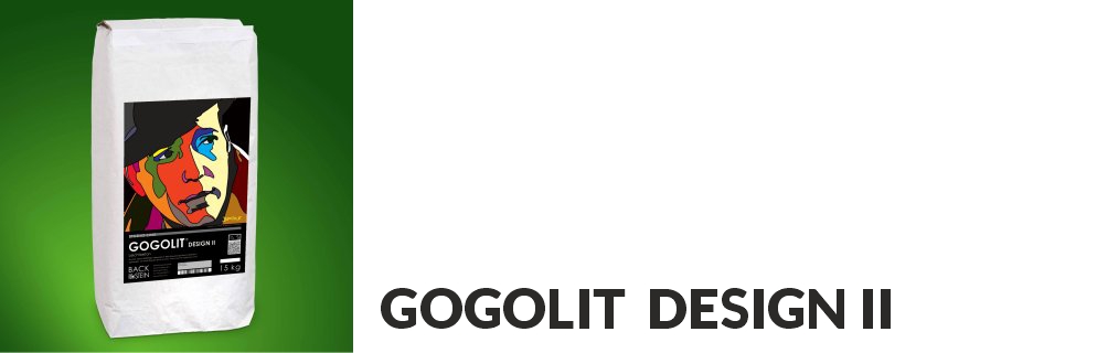

GOGOLIT DESIGN II
Für besonders filigrane Werkstücke gibt es den GOGOLIT DESIGN II. Der ist wegen seiner ganz besonderen Eigenschaften eigentlich eine Klasse für sich. Er wiegt erheblich weniger als normaler Beton und ist extrem fließfähig. Ebenso wie der VITO SPEZIAL hat er keine sichtbare Körnung, so dass man Gussgrate sehr gut wegschleifen kann, ohne dabei störende Sandkörner freizulegen.

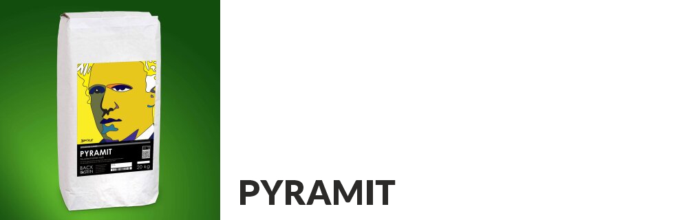

PYRAMIT
Zum Basteln und für Kleinserien sollte damit eigentlich für jeden etwas dabei gewesen sein. Außer vielleicht, man sucht einen Beton, der auch noch feuerfest ist, damit er sich im Brennofen glasieren lässt. Kein Problem, denn dafür haben wir PYRAMIT. Das ist ein feinkörniger, weißer und sehr leichter Vergussbeton, der Temperaturen bis 1600°C aushält.

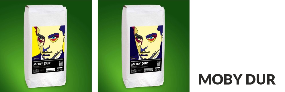

MOBY DUR
Eine ganz andere Anwendung sind Küchenarbeitsplatten und sonstige Möbelstücke aus Beton. Hier kommt es auf höchste Festigkeit und eine sehr dichte Oberfläche an. Der passende Beton dafür ist MOBY DUR, den es in weiß und in grau gibt. Hier ist die Verarbeitung, insbesondere das Anmischen, keine ganz so einfache Aufgabe und erfordert eine gewisse Technik. Man sollte sich da erst heranwagen, nachdem man die Werkanleitung Flowstone  aufmerksam studiert hat. Nach der Lektüre ist es aber auch nicht mehr schwierig, und man wird mit einem erstklassigen Gussstück belohnt.
Anders als die oben genannten Bastelbetone enthält MOBY DUR keinen Beschleuniger. Man kann das Gussstück also erst am nächsten Tag aus der Form holen. Wer eine schnellere Erhärtung braucht, der kann auf den äußerst beliebten TURBO 20 ausweichen.

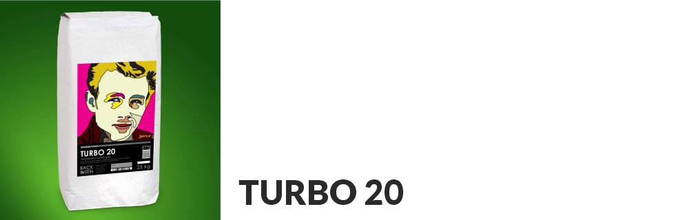

TURBO 20
Mit TURBO 20 erzielt man zwar eine etwas geringere Festigkeit als mit MOBY DUR, aber dafür lässt er sich viel leichter anmischen. Ein kräftiger Quirl reicht schon aus. Und weil der Beton nahezu schwindfrei abbindet, kann man daraus auch gut dünne Platten gießen, die sich mit anderem Beton infolge der Schwindung verwölben würden (siehe Techniktipp weiter unten). Das ist zum Beispiel dann interessant, wenn eine Tischplatte nicht wie empfohlen 3 bis 4 cm, sondern nur 1 bis 2 cm dick sein soll.
Dass der TURBO 20 eine etwas gröbere Körnung enthält, sieht man an der Oberfläche übrigens nicht. Die lässt sich ebenso glatt und makellos herstellen wie mit MOBY DUR.

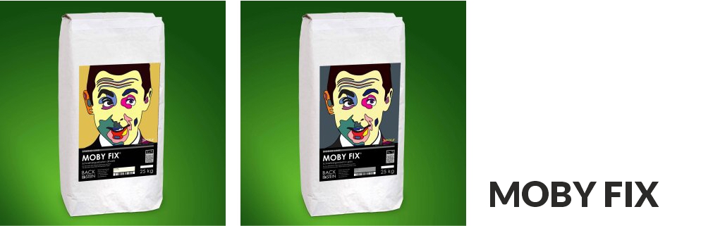

MOBY FIX
Aber natürlich gibt es auch noch eine feinkörnigere Alternative mit ähnlichen Eigenschaften, nämlich den MOBY FIX, und zwar in grau und in weiß.

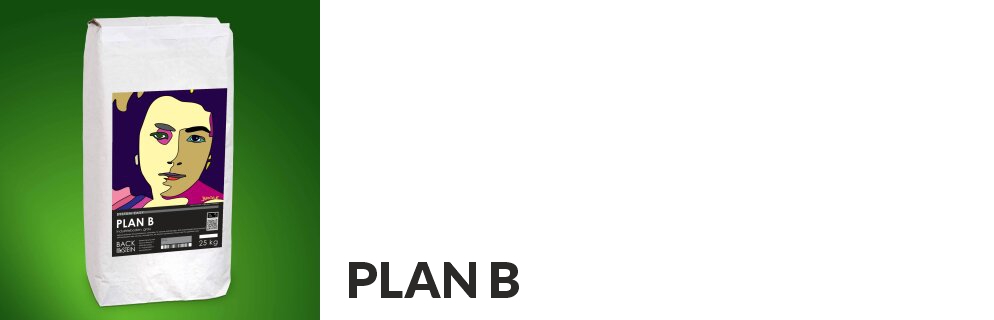

PLAN B
Obwohl das alles schon mehr als ausreichend erscheinen mag, gibt es immer noch einen speziellen Fall, der damit nicht abgedeckt ist. Nämlich der in-situ-Guss, also der Fall in dem man seine Küchenarbeitsplatte nach der Erhärtung nicht entformt und in gewendetem Zustand einbaut, sondern sie an Ort und Stelle belässt und einfach so in Gebrauch nimmt, wie sie gegossen wurde. Dann braucht man einen Beton, der auf der beim Guss oben liegenden Seite eine möglichst glatte Oberfläche ausbildet. Und das kann der PLAN B. Er hat eine vergleichsweise feine Körnung, bindet beschleunigt ab und ist schwindfrei.

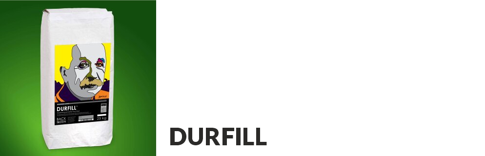

DURFILL
Mit DURFILL hätten wir zusätzlich noch einen hochfesten Spezialbeton zum Verfüllen von Maschinengestellen.

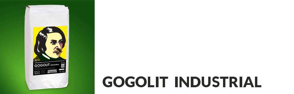

GOGOLIT INDUSTRIAL
Und mit GOGOLIT INDUSTRIAL einen grauen Leichtbeton für Tischplatten oder ähnliches, der nur halb so viel wiegt wie normaler Beton.
