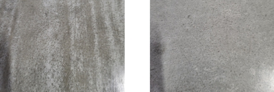

Auf der Suche nach Kombinationsmöglichkeiten des neuen Produkts mit anderen Mitteln habe ich natürlich auch Versuche mit unserer altbewährten LFC Betonverkieselung unternommen. LFC ist die Standardbehandlung für Küchenarbeitsplatten und wird normalerweise immer mit der H10 Betonimprägnierung kombiniert.
Diesmal habe ich H10 weggelassen und dafür nur die LFC Verkieselung dreimal satt aufgetragen. Eigentlich ist das viel zu viel, weil die Gefahr besteht, dass man weiße Schlieren an der Oberfläche bekommt, wo das überschüssige Material mit dem CO2 aus der Luft reagiert.
Aber mein Plan war, die Oberfläche nochmal zu schleifen, nachdem die Verkieselung fest geworden ist, und so auch eventuelle Schlieren wieder zu beseitigen. Das Schleifen war von Hand mit einem Stückchen 180er Schleifpapier auch überhaupt kein Problem. Man bekommt zwar winzige Kratzer in die Oberfläche, aber das sieht sogar ganz gut aus und macht alle künftigen Kratzer unsichtbar.
Und siehe da! Dreifache Verkieselung bringt’s. Die nachfolgende Behandlung mit dem neuen Produkt war nämlich schlicht nicht mehr möglich, weil es nicht in den Beton einziehen konnte. Normalerweise wirkt das neue Mittel stark farbvertiefend, aber hier nicht. Es blieb einfach auf der Oberfläche hocken, bis es fest geworden war und ließ sich dann ganz leicht wieder wegkratzen. Auch ganz normales Wasser konnte die verkieselte Oberfläche nicht mehr dunkler erscheinen lassen.
Unten zur Veranschaulichung zwei Bilder von meinen Versuchsoberflächen. Das linke Bild zeigt die Oberfläche, die nur einmal mit der LFC Verkieselung gestrichen und dann mit dem neuen Produkt behandelt wurde. Die darauf erkennbaren hellen und dunklen Streifen ergeben sich einfach aus der farbvertiefenden Wirkung des neuen Produkts, die nur da entsteht, wo es in die Oberfläche eindringen kann. Man sieht also quasi die Pinselstreifen von der zuvor unzureichend aufgetragenen Verkieselung.
Das rechte Bild zeigt die dreimal verkieselte und dann geschliffene Oberfläche, in die nichts mehr eindringen kann. Ich glaube, so mache ich es jetzt immer.
