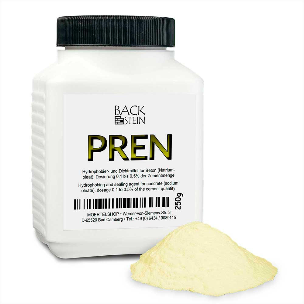

Was man dafür braucht, ist ein Massenhydrophobiermittel, und das haben wir jetzt ganz neu in unerem Sortiment. Unser neues PREN ist ein reines Natriumoleat und speziell für die Verwendung in zementösen Massen optimiert.
PREN

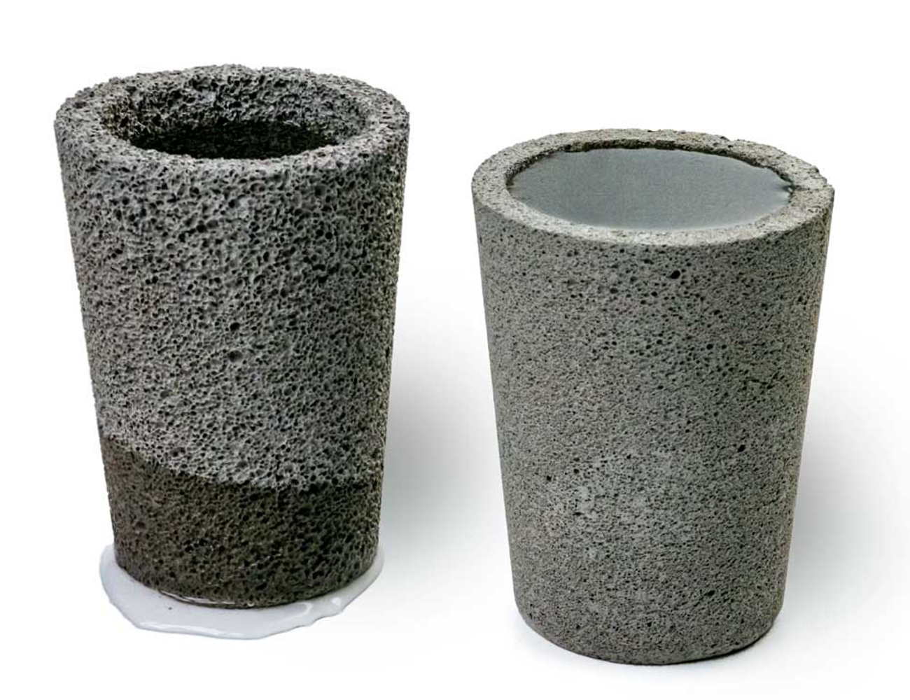

Um die Wirkung zu veranschaulichen, habe ich zwei Becher aus Schaumbeton hergestellt, weil Schaumbeton ohne Hilfsmittel definitiv zu porös und undicht ist, um dem Eindringen von Wasser zu widerstehen.
Der rechte Becher wurde bei sonst gleicher Rezeptur mit Zugabe von 2,5% PREN hergestellt. Wie man sieht, hält er das Wasser, ohne dabei selbst nass zu werden. Und auch das Porengefüge ist kompakter als ohne PREN.
Für normalen Beton ist eine Dosis von 0,1 bis 0,5% übrigens schon völlig ausreichend. Ich wünsche viel Spaß beim Ausprobieren und freue mich wie immer auf Fragen und Feedback in unserem FORUM.

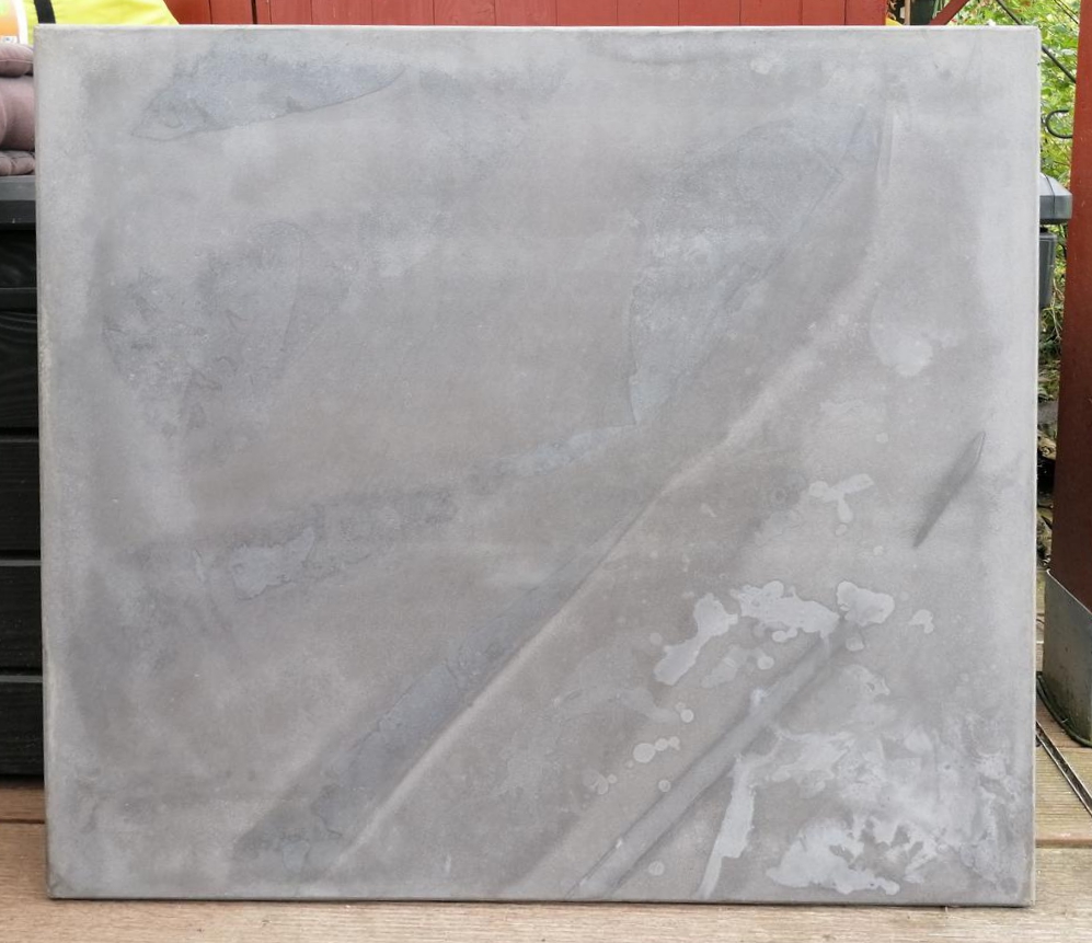

Aber wie überall gibt es natürlich auch hier Fälle, wo man das vielleicht besser doch nicht tun sollte, z.B. wenn es sich um eine frisch entschalte Sichtbetonoberfläche handelt. Denn sonst kann es sein, dass sich die Folie darauf dauerhaft abzeichnet, wie in diesem Bild von Michael aus unserem Forum sehr gut zu sehen ist. Auch wenn die Platte mir persönlich dadurch sogar noch besser gefällt, will man das nicht unbedingt so haben.
Fleckige Platte
Im Zweifelsfall ist es besser und auch völlig ausreichend, das fertige Werkstück einfach in eine windstille und nicht sonnige Zimmerecke zu stellen und dort in Ruhe ein paar Tage alt werden zu lassen. Die Folie braucht man eigentlich nur draußen, wo der Beton Wind und Wetter ausgesetzt ist. Den kompletten Forumsbeitrag gibt es übrigens hier.
