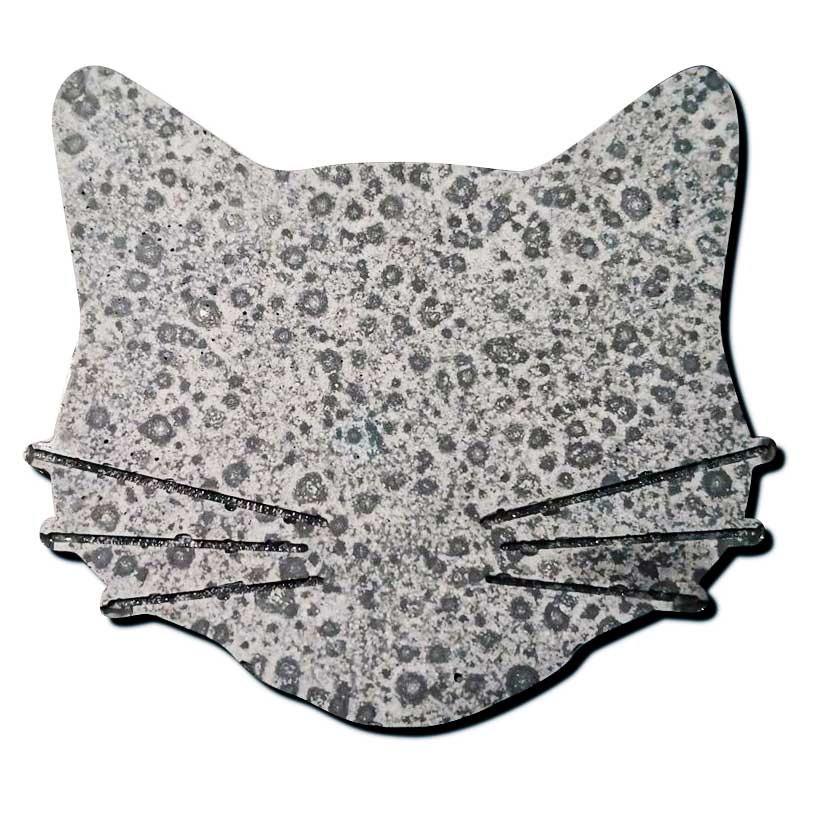

Fleckige Katze
Unsere Analyse hat ergeben, dass nach langer Lagerzeit und nach längerem Kontakt mit der Luft die Abbindegeschwindigkeit von VITO PIANO stark zurückgeht, und genau darin liegt auch die Ursache für die Verfärbungen. Durch das verzögerte Abbinden können im Frischbeton größere Agglomerationen entstehen, die schneller und mit etwas anderer Färbung erstarren als der Rest. Dort wo sie an die Oberfläche angrenzen, nimmt man sie dann später als Flecken wahr.

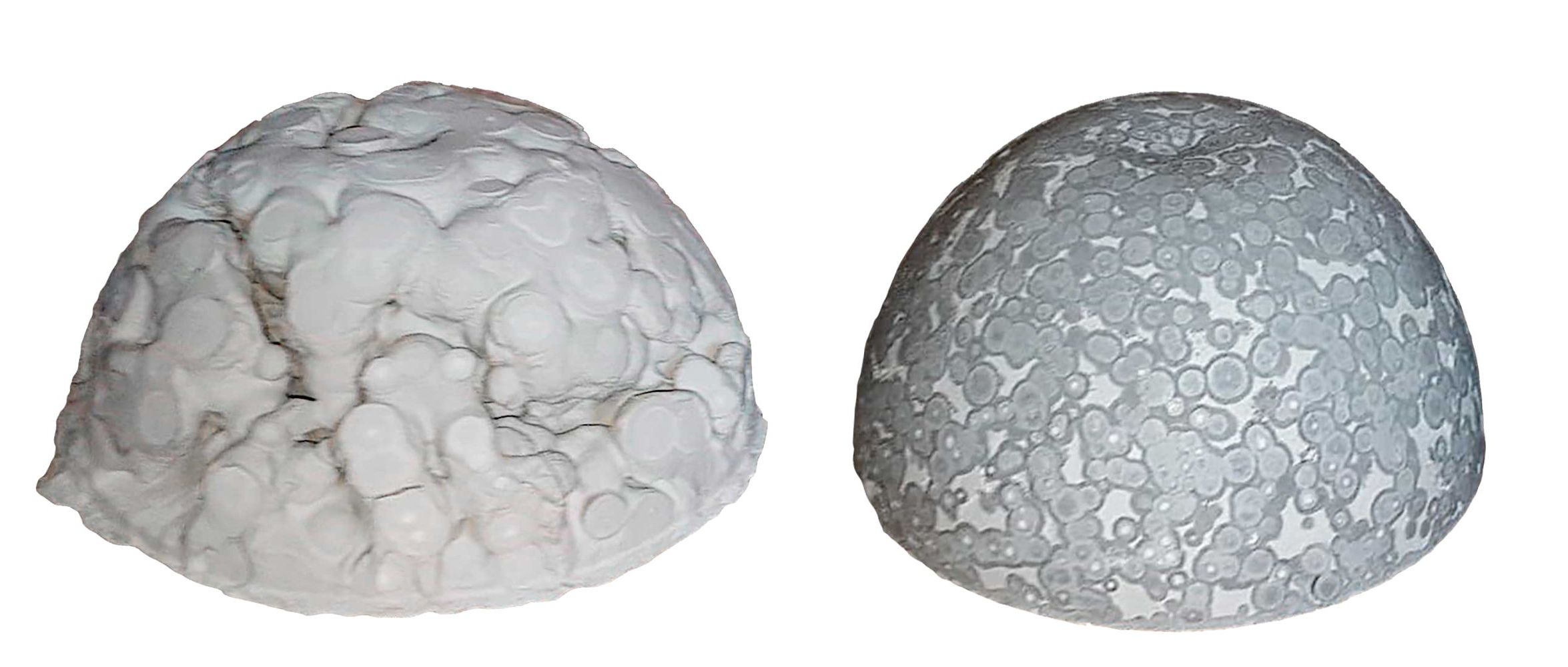

Hier im linken Bild sieht man eine Probe von absichtlich zu lange und zu feucht gelagertem VITO PIANO weiß, bei der die Agglomerationen gut zu erkennen sind, weil zum richtigen Zeitpunkt der noch nicht erstarrte Teil des Betons abgegossen wurde. Im rechten Bild sieht man das Resultat ohne Abgießen nach zwei Tagen Verweilzeit in der Gussform.

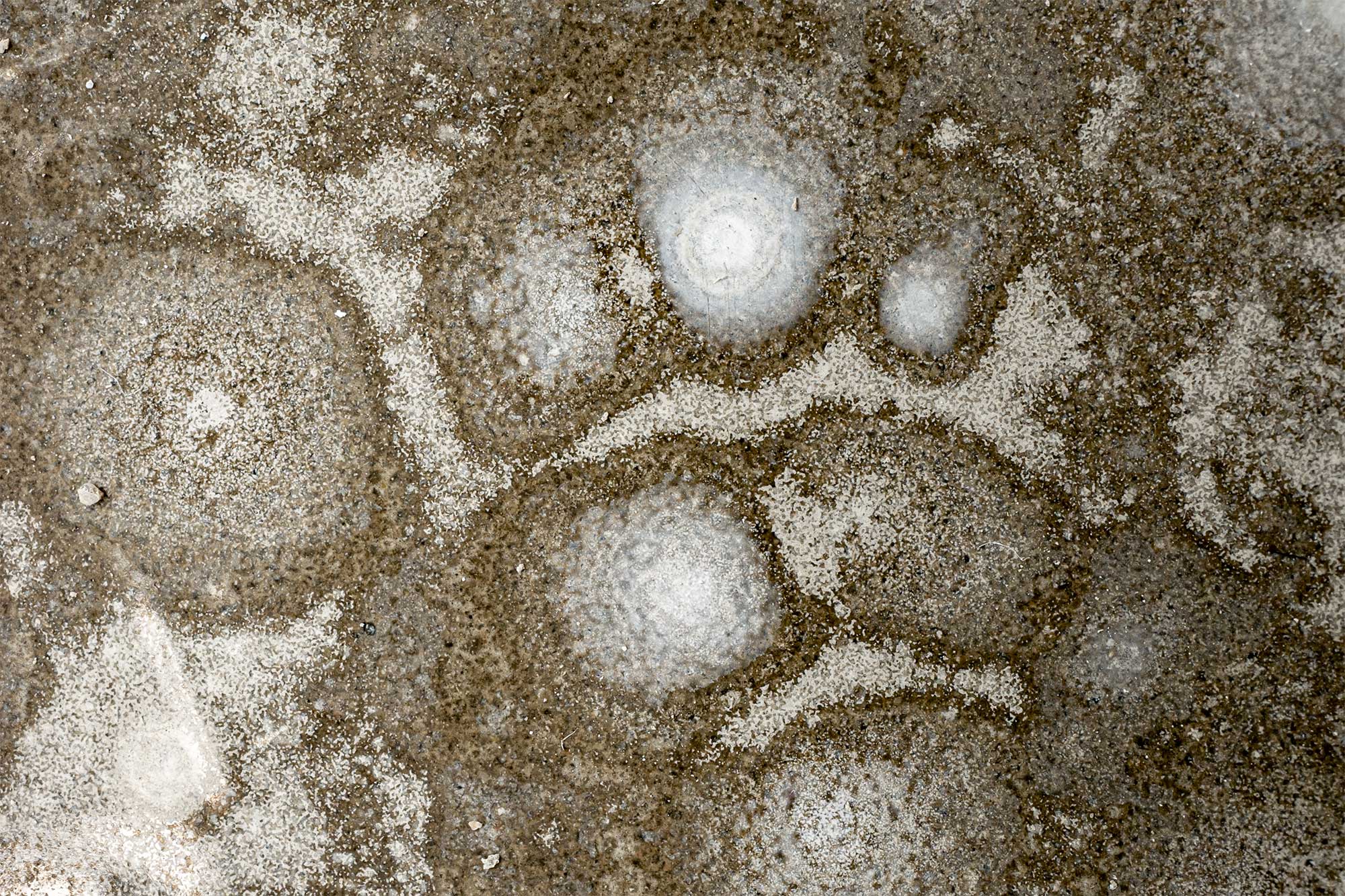

Von nahem betrachtet sieht das dann so aus.

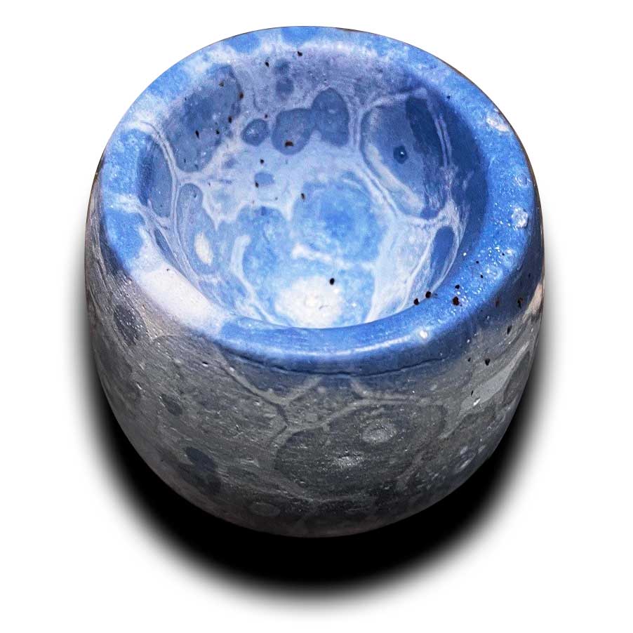

Mit dem beschriebenen Phänomen lassen sich sehr interessante Oberflächen zaubern, besonders dann, wenn auch noch Pigmente im Spiel sind, wie bei diesem Eierbecher-Prototyp aus der MAMU Betonmanufaktur in Wien.
