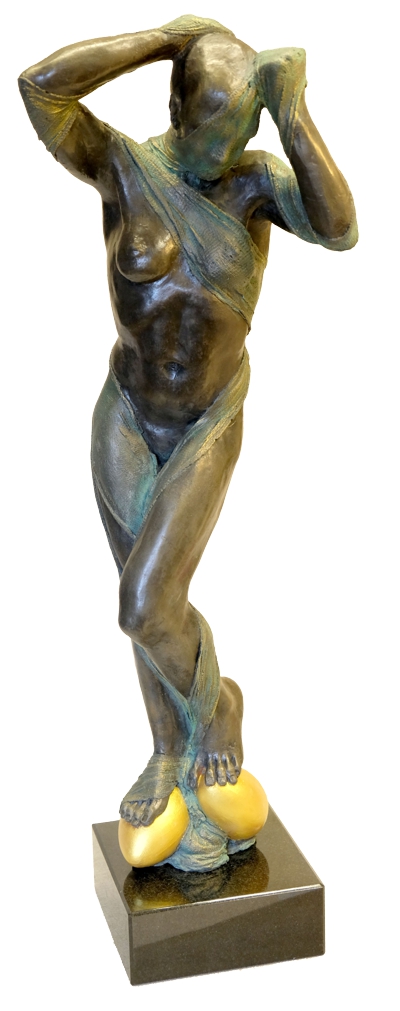

Mein Freund Heiko hat es wirklich drauf. Und das nicht nur gestalterisch, sondern auch technisch, denn er macht die edelsten Bronzeplastiken aus meinem Beton. Das sieht bei ihm dann so aus:
Schleiertanz Plastik von Heiko
Die Plastik trägt den Namen Schl*Eiertanz und ist 54 cm hoch.
Und so hat er es gemacht: Nachdem das Modell aus Ton modelliert und mit Silikon abgeformt war, hat Heiko die Silikonform in Laminiertechnik dünn mit LAMBO ausgekleidet. Für die erste Schicht hat er dem Beton noch schwarze Pigmente untergemischt, und für die zweite Schicht stattdessen dispersible Kurzfasern. Jede Schicht war etwa 6 bis 8 mm dick. Beim Laminieren war die Form natürlich geöffnet, so dass beide Formhälften von innen gut zugänglich waren. Danach wurden die Formhälften zusammengefügt und der entstandene Hohlraum mit GOGOLIT DESIGN II ausgegossen. Als Bewehrung sind noch zwei 6mm starke Gewindestangen aus Edelstahl im Beinbereich eingepasst. Die Patinierung der Oberfläche hat Heiko schließlich mit pigmentiertem Carnaubawachs erzeugt.
