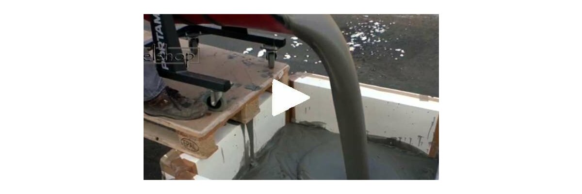

Seit zwei Jahren verfolge ich das Ziel, große Mengen Schaumbeton schnell und einfach herzustellen. Heute brauche ich für 85 Liter Beton noch genau 2 Minuten. In diesem Video sieht man, wie es gemacht wird.

Als ich dann noch meinen neuen Portamix HIPPO Mischer in das Projekt einbezog, war mein Glück perfekt. Der fasst 85 Liter, was genau zu der Menge von 25 kg (einem Sack) Zement passt. Außerdem ist er in der Lage, quasi in einem Arbeitsgang zuerst die Zementschlämme und danach den kompletten Schaumbeton zu mischen.
Also: Wasser und einen Sack Zement in den Mischer geben, kurz mischen und dann bei weiter laufendem Mischer Schaum einblasen, bis der Behälter voll ist. So zu sehen in meinem kleinen Video. Den Schaum habe ich hier durch ein Metallrohr eingeleitet. Noch zu erwähnen: Der Zement enthielt hier ein spezielles Fließmittel, welches die klumpenfreie Herstellung der Zementschlämme erleichtert, die Festigkeit steigert und den Schaum nicht beeinträchtigt. Sobald alles sorgfältig erprobt ist, wird es ihn als Fertigmischung im Moertelshop zu kaufen geben.

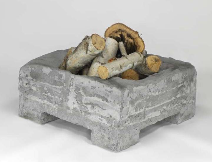

Hier noch ein Foto von dem fertigen Stück:
