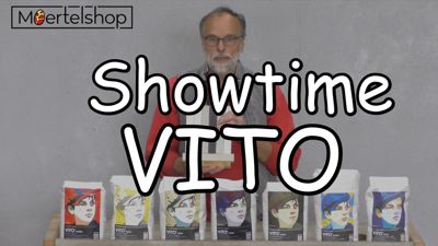

Wer einen Vorgeschmack möchte, findet hier den Mitschnitt unserer letzten Showtime vom 16. Mai. Zur Erinnerung: Da ging es um den VITO Vergussbeton.
Video VITO-Showtime

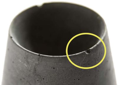

Luftblasen können sich in der Gussform manchmal ziemlich hartnäckig festsetzen und für Lunker im Betongussteil sorgen. Besonders anfällig dafür sind die Ränder von dünnwandigen Betongefäßen, wie z.B. diesem hier.
Gefäßrand mit Lunkern
Im gelb markierten Bereich ist ein typischer Lunker zu sehen, wie man ihn an dieser Stelle sicher nicht haben möchte, selbst wenn man den echten Betonlook mit Lufteinschlüssen eigentlich mag. Dass sich die Luftblase gerade hier so gut festsetzen konnte, liegt vor allem an dem besonders dünn auslaufenden Gefäßrand.

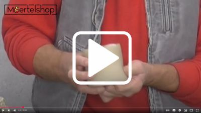

Es gibt aber einen sehr einfachen Trick, der in solchen Fällen für einen perfekt ausgebildeten Betonrand sorgt. Man vertreibt die Blase einfach durch kneten der Gussform, nachdem ein Teil des Betons hineingegossen wurde. Wie das geht, zeige ich im Video-Mitschnitt der VITO-Showtime, und zwar genau an dieser Stelle.
Video Silikonform kneten
