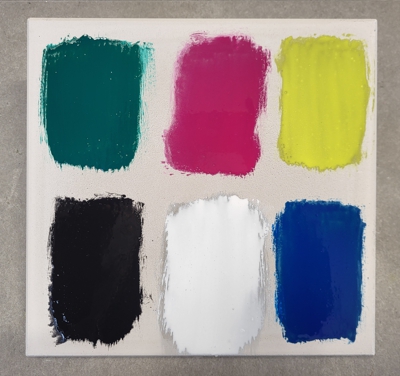

endlich sind die farbigen Pigmentpasten für unseren CAPOSIL Betonlack im Shop verfügbar. Damit werden gleich mehrere neue Anwendungen möglich, nämlich Tönungen, Lasuren und deckende Farbanstriche.
Wo liegt da der Unterschied?

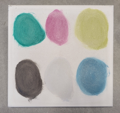

Die TÖNUNG ist so etwas wie eine farbige Beize. Unsere MORDAX Betonbeize gibt es ja leider nur in dem Farbton Rostrot, und so musste der Wunsch nach anderen Farbtönen bisher unerfüllt bleiben. Jetzt aber gibt es die Möglichkeit, jeden beliebigen Farbton zu realisieren, indem man CAPOSIL Betonlack mit wenig Pigmentpaste einfärbt und dann sehr dünn mit dem Lappen auf die Betonoberfläche reibt. Auf diese Weise kann man nicht nur dem Beton seine Wunschfarbe aufprägen, sondern auch scheckige oder verfärbte Oberflächen wieder ansehnlicher machen.
Beispiele für CAPOSIL Tönungen
Die LASUR ist eigentlich ein ganz normaler Farbanstrich, allerdings nicht deckend, sondern transparent. Er wird mit Pinsel, Rolle oder Spritzgerät aufgetragen und ergibt eine glänzende Oberfläche. Wenn man mit dem Lappen nachwischt, wird die Oberfläche matt.
Beispiele für CAPOSIL Lasuranstriche
Der DECKENDE FARBANSTRICH ist fast das Gleiche wie die Lasur, allerdings nicht transparent. Um das zu erreichen, wird der Lasur noch Gesteinsmehl untergemischt, und zwar im Gewichtsverhältnis von maximal 1:1. Von Fall zu Fall kann es auch sinnvoll sein, den Farbton durch Zugabe weißer Pigmentpaste (Typ 600) zu stützen. Dadurch wird er zwar etwas heller, gewinnt aber auch deutlich an Deckkraft. Passende Gesteinsmehle sind beispielsweise unsere neuen reinweißen Typen SAXOLITH 2 Extra und SAXOLITH 10 Extra.
Beispiele für deckende CAPOSIL Anstriche
Bei allen Farbanstrichen auf Basis von CAPOSIL sollte man immer darauf achten, nur sehr dünne Schichten aufzutragen. Das Bindemittel CAPOSIL ist nämlich im Vergleich zu anderen Lacken sehr hart, und bekanntlich neigen harte und dicke Schichten dazu, sich von einem weicheren Untergrund abzulösen, sobald die inneren Spannungen zu groß werden.

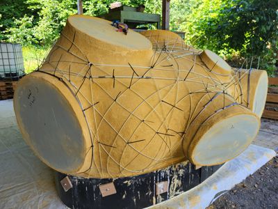

In den gegossenen unteren Rand wurden 4 mm dicke Fiberglasstäbe einbetoniert, die später eine korbartigen Bewehrung ergeben sollten. Fiberglas ist hier die perfekte Alternative zur klassischen Bewehrung aus Moniereisen, weil Moniereisen bei so dünnwandigen Objekten rosten könnte.

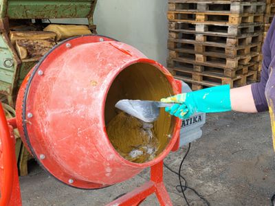

Als zusätzliche Bewehrung bekam der Beton auch noch eine Verstärkung aus untergemischten Glasfasern. Dafür eignet sich am besten die AR Glasfasermatte, die in Einzelfasern zerfällt, wenn sie nass wird.
Das Untermischen ist allerdings etwas tricky, wenn man nicht den ganzen Beton von Hand durchkneten will. Im Betonmischer bleiben die Fasern nämlich gern an den Mischwerkzeugen hängen. Deshalb haben wir meinen Freifallmischer etwas modifiziert und einfach die Mischbleche herausgenommen.
Bild vom Bau des Blubb
Der zahnlose Mischer liefert trotzdem ein perfektes Mischergebnis, wenn man bei der Befüllung mit Wasser, Trockenmörtel und Glasfasern langsam vorgeht und darauf achtet, dass immer alles im Fluss bleibt.

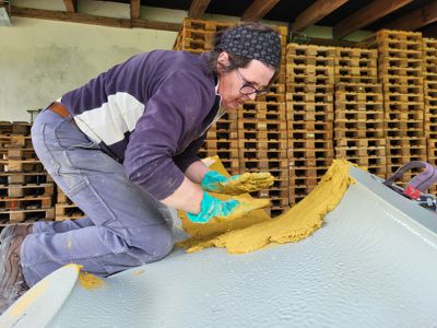

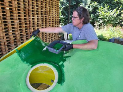

Hier sieht man Michaela beim Auftragen der ersten Schicht. Da der Blubb innen gelb und außen grün werden sollte, ist der Beton gelb eingefärbt.Bild vom Bau des Blubb

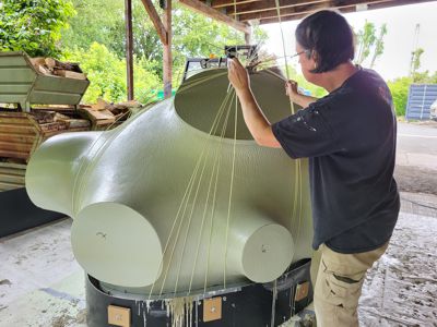

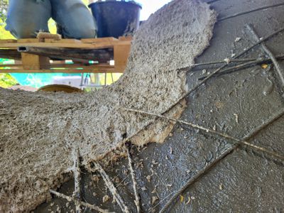

Nachdem die erste Betonschicht erhärtet war, wurde die Bewehrung aus Fiberglas geflochten und mit Kabelbindern fixiert.
Es folgte die zweite Betonschicht (im Bild hellgrau), welche die Bewehrung komplett in sich aufnahm. Zur Vorbereitung war die Oberfläche mit Zementschlämme (im Bild dunkelgrau) eingestrichen. Das sorgt dafür, dass sich die Schichten gut miteinander verbinden.

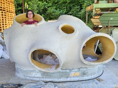

Nach der zweiten Betonschicht war es Zeit, den Stützkörper aus Styropor zu entnehmen.Bild vom Bau des Blubb
Der Rohbau war damit fertig,

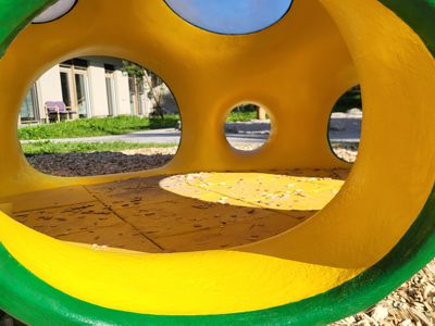

und nach zwei weiteren Betonschichten, einem Farbanstrich aus CAPOSIL Betonlack

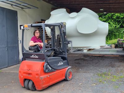

und dem Einbau von ein paar Fenstern präsentierte sich der Blubb am 20 September zur Einweihung an seinem Bestimmungsort, der Kita Rettichnest in Schifferstadt.
Ein großes Lob an Michaela für diese Leistung, für den gelungenen Entwurf, die perfekte Ausführung und den Mut, sich auf den ungewohnten Werkstoff Beton einzulassen.
