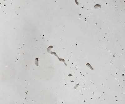

In Spachteltechnik kann man täuschend echt wirkende Lunker erzeugen, indem man eine kräftige Plastikfolie verwendet. Nachdem die Spachtelmasse frisch auf die Wand aufgetragen ist, wird die Folie aufgelegt und mit einer Glättkelle fest angedrückt. Luftblasen, die dabei nicht entweichen können, werden auf diese Weise mit eingebügelt und ergeben nach dem Abziehen der Folie die gewünschten Lunker. Abziehen sollte man die Folie aber erst am nächsten Tag, damit die frische Spachtelung nicht beschädigt wird.

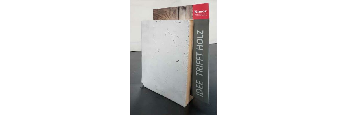

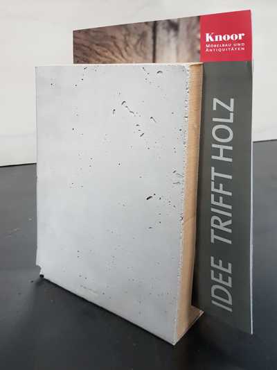

Am Ende sieht das Ganze dann zum Beispiel so aus.
Ein Holzobjekt mit Betonspachtelung

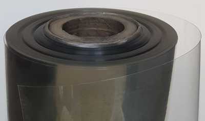

Damit man nicht lange suchen muss, haben wir die passende Folie jetzt in unser Shopsortiment aufgenommen. Das Material ist PET-G, hat eine Foliendicke von 0,35 mm und ein Flächengewicht von 500 g/m².
Unsere PET-G Folie

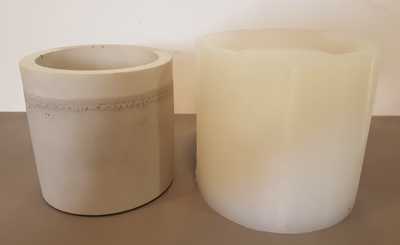

Hier sieht man meine ungeeignete Silikonform (rechts) und den damit hergestellten Betontopf (links), der eigentlich trotzdem ganz schön geworden ist.
Meine Silikonform

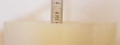

Und hier nochmal der Beweis, dass der Boden mit dieser Form nicht mehr als 10 mm dick werden kann. Besser wären 20 mm.
Messung an meiner Silikonform
