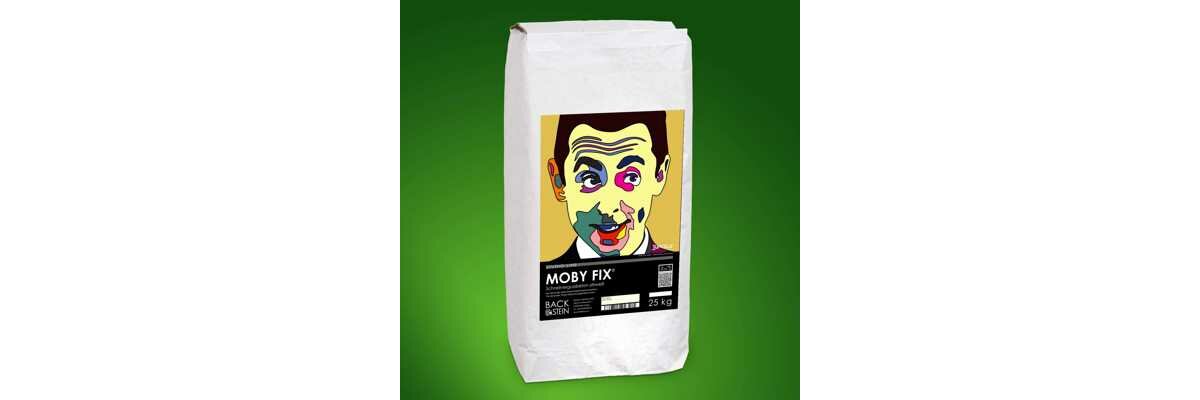

 Liebe Betonbegeisterte, es gibt ihn noch, den guten alten MOBY FIX von ganz früher. Oder besser gesagt: Es gibt ihn wieder, denn wir konnten endlich alle Lieferengpässe überwinden und das Original neu beschaffen. Die neue Bezeichnung ist jetzt MOBY FIX ALTWEISS. Daneben gibt es ja inzwischen auch schon das Nachfolgemodell MOBY FIX WEISS, das noch weißer ist und eine noch etwas höhere Festigkeit erzielt, und auch den grauen Bruder MOBY FIX GRAU. Die beiden sind in mancherlei Hinsicht zwar besser, aber halt auch etwas anders, und manchmal wünscht man sich eben einfach das Altbewährte zurück. Kein Problem. Aufpassen sollte man allerdings bei der Wasserzugabe, denn der neue MOBY FIX in grau oder weiß bevorzugt etwas weniger Wasser als der alte in altweiß. Also einfach mal ins Datenblatt sehen. Da steht alles genau drin. Wer übrigens den Infotag Schaumbeton am 14. Mai verpasst hat, der kann jetzt alles nochmal kurz und knackig im Videomitschnitt sehen. Da lohnt es sich wirklich, mal reinzuschauen, und es hilft hoffentlich, den Schaumbeton in Deutschland endlich aus seinem Dornröschenschlaf zu wecken. Es gäbe eine Menge zu tun.
