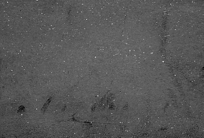

manchmal sieht man alte Betonoberflächen, die so ein schönes, dezentes Glitzern haben, und fragt sich, woher das kommt. Die Ursache liegt in kleinen glitzernden Partikeln, die im verwendeten Sand enthalten sind und die später an der Oberfläche sichtbar werden, nachdem der Beton schon etwas abgewittert ist.
Das natürliche Glitzern lässt sich jedem normalen Beton ganz leicht beibringen, indem man etwas Glimmer untermischt. Nach der Erhärtung muss man die Oberfläche aber noch bearbeiten, um eine künstliche Abwitterung zu bewirken, denn nur so werden die Partikel auch tatsächlich sichtbar. Dazu kann man die Oberfläche beispielsweise schleifen oder auch ganz einfach mit SS4 Absäuerungsmittel anpinseln und danach mit Wasser abwaschen.

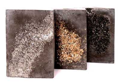

Aber natürlich kann man mit Glimmer auch noch andere coole Effekte erzielen, indem man ihn zum Beispiel auf eine frisch mit STRA-TOP lasierte Oberfläche aufstreut, wo er dann als Paillettenbelag haften bleibt. Ebenso kann man etwas Glimmer lose in eine Betongussform streuen und den Beton darüber gießen. Dann haften die Glimmerpartikel von allein am Beton und ergeben ein Bild, das sich ideal für Betonschmuck eignet. Das sieht dann etwa so aus:

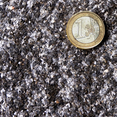

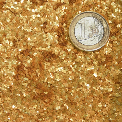

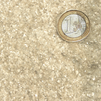

Im Moertelshop gibt es Glimmer in den drei Farben Weiß, Gold und Schwarz. Alle drei sind rein mineralisch und nicht etwa mit Kunststoff oder dergleichen beschichtet. Die Farbwirkung des goldenen Glimmers entsteht durch das Kalzinieren von weißem Muskovit-Glimmer, und der schwarze Glimmer (jetzt ganz neu in unserem Shop) ist eine natürlich vorkommende Art namens Biotit.
MUSKOVIT 0-1 mm
MUSKOVIT KALZINIERT 1-2 mm
BIOTIT 0,4-3 mm

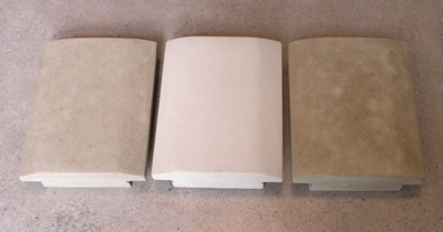

Was ist hier passiert? Von diesen Platten für die Abdeckung meines Kabelkanals habe ich mit TURBO 20 Vergussbeton 10 Stück gegossen und dabei immer alles genau gleich gemacht. Trotzdem haben die Platten unterschiedliche Farben. Ist das normal?

Aber was genau ist denn nun bei meinen Abdeckplatten passiert? Der Grund für die so unterschiedlichen Grautöne lag hier einfach im Alter der Gussform. Beim ersten Guss war die verwendete Silikonform noch ganz neu, und damit entstand eine dunkle und leicht scheckige Betonoberfläche (rechte Platte im Bild). Mit jedem Guss wurde dann das Ergebnis etwas heller und einheitlicher, bis dann nach etwa 5 Abgüssen jeder weitere Guss mehr oder weniger gleichfarbig herauskam, und zwar so hell wie die mittlere Platte im Bild.
Um mein Problem zu lösen, habe ich einfach noch ein paar Stück mehr gegossen und die dunklen Exemplare aussortiert. Nun passen alle Platten farblich schön zusammen.
