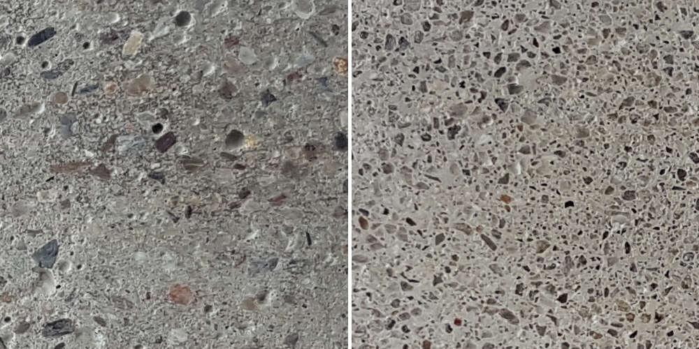

Hier zur Illustration mal eine angeschliffene Bruchfläche von TURBO 20 (links) und MOBY FIX® GRAU (rechts). Man erkennt rechts gut die feinere Körnung und die geringere Porosität von MOBY FIX®.

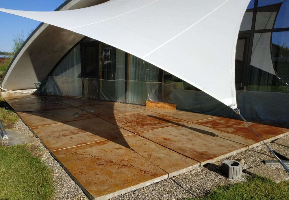

Dass man mit unserer MORDAX Betonbeize seinem Beton das Aussehen von rostigem Stahl verleihen kann, hat sich ja inzwischen herumgesprochen, und manch einer hat schon richtig feine Sachen damit gemacht, wie z.B. diese Terrasse in Österreich.
Terrasse mit Rostoberfläche
Allerdings darf die Beize nicht mit unserer LFC Verkieselung kombiniert werden. Und sie  funktioniert auch nicht auf jedem Beton gleich gut, weshalb es von Vorteil ist, wenn man die Funktionsweise erst einmal genauer verstanden hat. Und das geht so:
Die Beize dringt in die Poren des Betons ein und hinterlässt dort dauerhafte Rostflecken. Wenn der Beton aber zu dicht ist, wie etwa bei einer hochfesten Küchenarbeitsplatte aus MOBY DUR®, dann hat er wenig Poren, und entsprechend wenig nimmt er von der Beize an, mit dem Ergebnis, dass der größte Teil beim Nachwaschen wieder verschwindet. Ebenso schwer tut sich die Beize bei einem Beton, der ein Hydrophobiermittel enthält, wie z.B. unsere Modelliermörtel MOMO®, GRUMO® und BUMS®. Kurz gesagt: Je schlechter der Beton oder der Mörtel ist, desto besser wirkt die Rostbeize.
