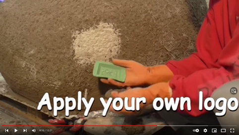

1) Man kann das Logo aus Beton separat herstellen und mit einarbeiten. Das habe ich in meinem Goldstein-Video so gemacht (ab Minute 8:10). Die Methode eignet sich eher für große, frei modellierte Objekte, und man braucht zuerst vom Logo selbst ein Modell, das man mit Silikon abformen kann. In Zeiten von 3-D Druckern kein Problem.
 Goldsteinvideo

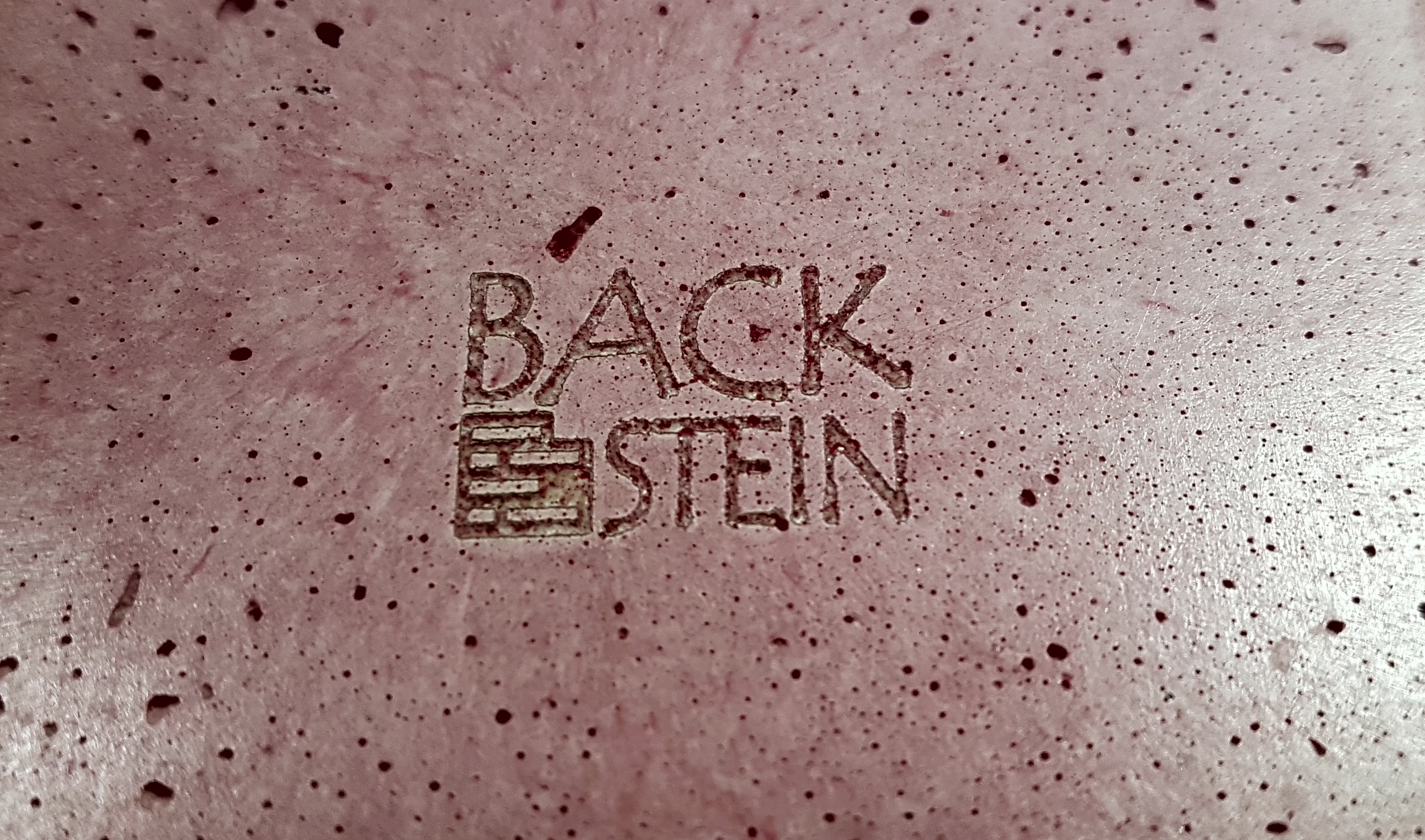

2) Bei kleineren Betonobjekten geht man eher so vor, dass man zuerst ein Modell herstellt (mit dem 3-D-Drucker oder auch frei gestaltet), welches an der Stelle, wo das Logo erscheinen soll, eine Vertiefung hat. In diese stopft man Knetgummi und drückt schließlich dort hinein einen Siegelstempel mit dem Logo. Anbieter für Siegelstempel (auch Petschaft genannt) findet man im Internet. Wenn man das so präparierte Modell nun mit Hilfe von Silikon abformt, wird das Logo fest im Silikon verewigt und ist bei jedem Abguss mit dabei.
Mit dem Petschaft geprägte Logos
