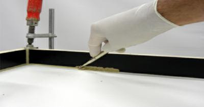

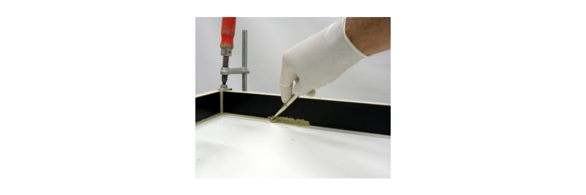

Die Anwendung ist ganz einfach. Die Komponenten A und B werden im Verhältnis 1:1 zusammengeknetet, und schon kann man loslegen. Mit dem Kittkugelwerkzeug wird die Masse in die Kante der Form gepresst und dann noch einmal geglättet. Selbst da, wo drei Kanten zusammenlaufen, ergibt sich eine perfekt gleichmäßige Ausrundung. Nach einem Tag ist das Silikon fest und die Form damit wasserdicht und fertig zum Guss.
