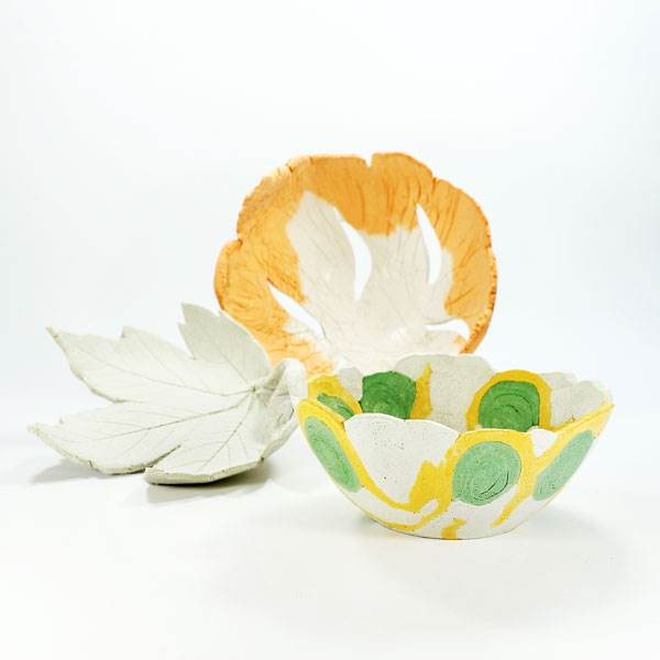

Vorher will ich Euch aber mal meine ersten 3 Objekte mit Knetbeton zeigen. Bei meinem ersten Versuch mit Knetbeton habe ich mich für ein typisches Anfänger Töpferprojekt entschieden - eine Blattschale.

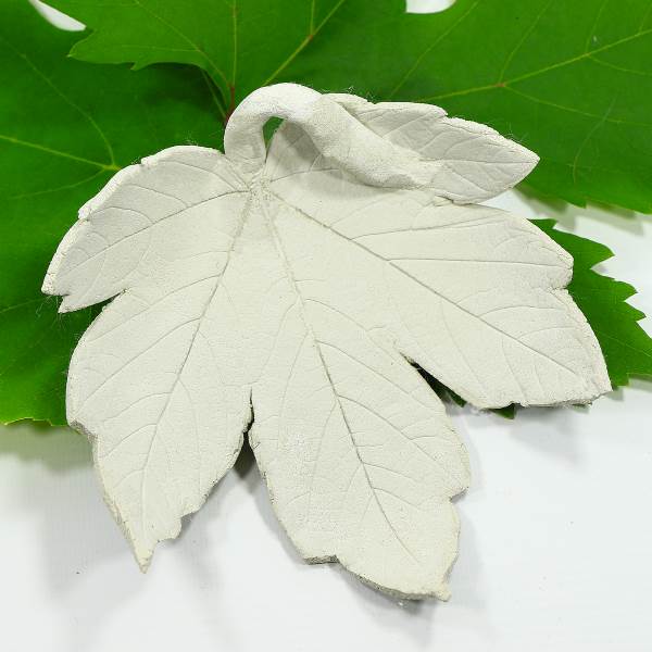

Blattschale aus Knetbeton
Für meine Blattschale habe ich 300 g Knetbeton mit 48 g Wasser angemischt und den Beton dann auf etwas Folie wie Plätzchenteig ausgerollt. Kurz vor dem Erreichen der gewünschten Wandstärke habe ich ein Blatt (hier war es ein Ahornblatt, aber ein Weinblatt ist auch sehr hübsch) mit der Adernseite nach unten auf den Beton gelegt und den Beton dann weiter ausgerollt. Jetzt den überschüssigen Knetbeton außerhalb der Vorlage einfach abschneiden und aus einem Teil davon eine Wurst formen. Das soll ein übertrieben dicker Blattstiel werden.
Den Blattstiel an der Unterseite der Schale befestigen (etwas anfeuchten und fest drücken). Jetzt das Blatt vom Beton abziehen und das andere Ende des Blattstiels auf der Oberseite des Blatts befestigen. Wer die Aderstruktur des Blattes besonders hervorheben möchte, kann dafür MORDAX Betonbeize verwenden. Das Ergebnis ist ähnlich, wie bei der Verwendung von Engoben beim Töpfern.
Knetbeton
Meine Blattschale hat auf Anhieb funktioniert. Beim Ton war das Anbringen des Blattstiels immer etwas schwierig. Das ist bei Knetbeton gar kein Problem. Dafür kann man beim Ton die Kanten etwas besser glätten. Beim Knetbeton muss man raue Kanten nachträglich schleifen. Das funktioniert aber gut, weil selbst der dünnwandige Beton sehr stabil ist und beim Schleifen nicht bricht.

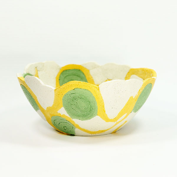

Mehrfarbige Schale aus Knetbeton
Als zweites Objekt habe ich etwas versucht, was ich mit Ton nie richtig gut hinbekommen habe. Mit Knetbeton ging das ganz schnell und einfach. Sogar einfacher als die Blattschale. Für die mehrfarbige Schale benötigt man 2 halbwegs ineinander passende Kunststoffschalen, und am besten sollte die kleinere der beiden Schalen transparent sein. Die größere Schale wird von innen mit Trennmittel (PLOPP oder Öl) behandelt, die kleiner Schale von außen.
Jetzt den Beton anmischen. Für meine Schale mit einem Durchmesser von 12 cm habe ich folgende Mengen verwendet:
100 g Knetbeton ohne Pigment und 16 g Wasser
50 g Knetbeton mit 1 g Farbpigment chromgrün und 8 g Wasser
50 g Knetbeton mit 1 g Farbpigment gelb und 8 g Wasser
In die größere Schale wird nun der farbige Knetbeton eingelegt. Ich habe mich für grüne Kringel und gelbe Schlangen entschieden. Das kann man aber gestalten, wie man mag. Alle Leerräume habe ich dann mit weißem Knetbeton aufgefüllt. Bitte rasch arbeiten und meine Tipps weiter unten beachten. Der Beton muss jetzt noch weich genug sein, um ihn gut zwischen den 2 Schalen pressen zu können.
Die transparente innere Schale einsetzen und sehr kräftig reindrücken. Solange bis keine Lufteinschlüsse mehr durch die transparente Schale sichtbar sind. Dadurch wird die Oberfläche der Betonschale schön glatt. Die Kringel und Schlangen sind aber trotzdem noch gut zu sehen.
Ich hab noch mit einem kleinen Hölzchen, das genau zwischen die beiden zusammengepressten Schalen gepasst hat, den Rand der Betonschale etwas angedrückt, um die Kante zu glätten. Nach dem Trocknen noch den Rand zusätzlich glattschleifen, und fertig ist ein kleines Kunstwerk.
