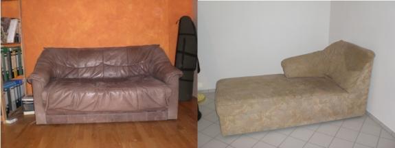

2.8.2009 Grüß Dich Sven,
heute schicke ich Dir mal die Fotos von zwei verschiedenen Sofas. Ich denke, das Helle würde sich für mich besser eignen, da es auf einer Seite keine Lehne hat und sich dadurch der Wasserablauf leichter herstellen lassen könnte. Aber vielleicht hast Du ja eine andere Meinung. Mir ist es egal, welches von beiden in Zukunft vor meinem Haus stehen wird. Ich hätte es nur gerne hübsch und deswegen wäre das handwerklich Leichtere für mich von Vorteil - wenn es denn den überhaupt gibt.
Herzliche Grüße, Renate
Zwei Sofas zur Auswahl
6.8.2009 Hallo Renate,
mir gefällt auch das zweite Sofa (Recamiere) viel besser. Mit dem Wasserablauf hast Du natürlich recht. Da würde ich eine Rinne zwischen Sitzfläche und Lehne einplanen, die das Wasser nach hinten wegführt, also nach dort, wo die unvermeidliche Dreckfahne vom Regenwasser nicht weiter stört. Du musst Dir vorstellen, dass das Sofa, das Du jetzt siehst, später im Idealfall keine Last mehr trägt. Das heißt: Die Betonhülle um das Sofa herum steht später mit ihrem unteren Rand auf dem Boden und trägt sich selbst. Entsprechend kräftig muss sie da auch sein. Ansonsten reicht eine 2 bis 3 cm Dicke Schicht Glasfaserbeton. Am Boden machst Du zusätzlich einen umlaufenden Ring aus 6 mm dickem Moniereisen, das Du genau in Form des Grundrisses biegst. Lass die Eisen mindestens 40 bis 50 cm überlappen. Das Betonieren beginnt dann am Boden, indem Du die Eisen dick in Mörtel einpackst. Der so enstehende Bodenwulst kann ruhig auch etwas unter das Sofa reichen. Bevor Du aber anfängst, pack das Sofa in Folie ein, um es vom Beton zu trennen. Mach reichlich Gebrauch von Klebeband, denn alles soll schön eng anliegen. Besonders an den senkrechten Flächen bekommst Du sonst Schwierigkeiten mit der ersten Mörtelschicht. Die erste Schicht machst Du aus Grundmörtel, in den Du Glasfasermatte einrührst, genau wie im Kugelkurs. Die Schicht lässt Du gut fest werden, bevor Du weitere Schichten aufträgst. Sag, wenn Du so weit bist, oder noch Fragen hast.
Viele Grüße, Sven

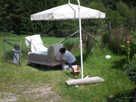

17.8.2009 Guten Morgen Sven,
das Material kam letzte Woche hier schnell und unbeschadet an. Danke für die prompte Lieferung. Und besonders Dank für Deine Korrektur des Planes.
Wie Du auf dem Foto siehst, hat mir mein Mann ein Untergestell gebaut, damit ich nicht auf dem Bauch liegen muss. Er hat mir versprochen, dass wir es da wieder runter kriegen. Ich habe keine Ahnung wie, aber er wird schon wissen, was er mir verspricht.
Gestern habe ich das Sofa mit Beton bezogen. Und heute - sagst Du - soll ich es abkratzen. Das mach ich gerne. Aber die zweite Schicht mache ich dann erst morgen. Mein Kreuz hat gestern nach 3 qm zu jammern begonnen. Aber jetzt kommt ja die Schicht, in die ich kein Glas mehr hineinarbeiten muss. Das macht die Sache viel bequemer.
Draußen arbeiten ist ja noch mal was ganz anderes, als in der Garage. Sollte ich wettermäßig noch etwas beachten? In den letzten Tagen war die Sonne sehr heiß und morgen soll es ein Gewitter geben. Soll ich bei Regen zudecken oder bei zuviel Sonne mit Wasser anspritzen oder....???
Wie auch immer - ich bin bestimmt nicht zum Handwerker geboren. Aber es ist wahr: Beton macht glücklich!
Herzliche Grüße derweilen.
17.8.2009 Hallo Renate,
Deine Baustelle macht einen sehr guten Eindruck. Bei dieser Hitze wird der Beton schneller hart als sonst, da musst Du beim Beschleifen evtl. etwas kräftiger kratzen und vor allem auch nicht zu lange warten. Ansonsten macht die Wärme nichts aus, aber direkte Sonne sollte der Beton nicht haben, da dann die Oberfläche zu schnell austrocknet. Ab und zu wässern ist gut. Ansonsten immer mit Plane abdecken, wenn Du gearde nicht daran arbeitest. Das ist natürlich besonders wichtig bei der letzten Schicht, denn kleine Risse im Inneren sind nicht so tragisch wie außen. Wie klappt es denn mit dem Betonieren der senkrechten Flächen?
Viele Grüße, Sven

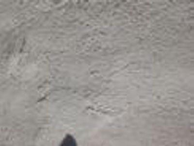

27.8.2009 Grüß Dich Sven,
auf diesem Bild ist der schlimmste Riss. Ich habe noch gar keine Feinmörtelschicht drauf. Damit wollte ich warten, bis ich die Sitzfläche ordentlich hingebracht habe.
Die Idee, das Sofa "schief" aufzustellen, ist natürlich auch nicht schlecht. Gestern bin ich zum ersten Mal drauf gesessen und gelegen. War schön!
Dank Dir derweilen, Renate
28.8.2009 Hallo Renate,
die größeren Risse solltest Du mit dünnflüssigem Sekundenkleber füllen, damit sie Ruhe geben. Nach dem Anmalen mit Acrylfarbe sieht man die Stellen dann nicht mehr.
Viele Grüße, Sven

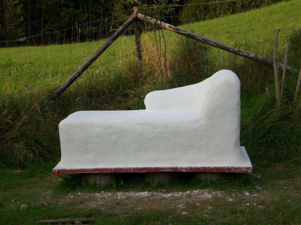

13.10.10 Grüß dich Sven,
Pippi Langstrumpf hätte ihre große Freude an meinem Sofa. Und weil ich bisweilen ein kindliches Gemüt habe, freu ich mich auch über meine Dalmtinercouch - obwohl sie so punktig nicht geplant war. Aber das mit dem Malen muss ich noch üben ...
Herzliche Grüße derweilen, Renate
13.10.10 Hallo Renate,
gratuliere! Ich finde das Sofa wundervoll. Das hast Du wirklich gut gemacht.
Viele Grüße, Sven
