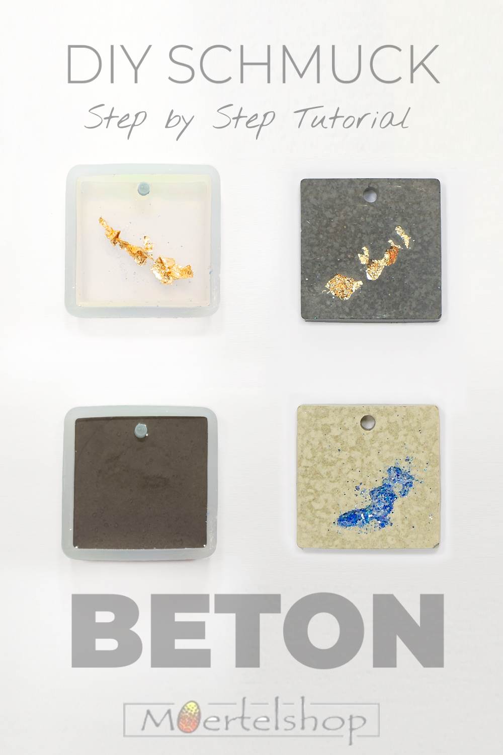

Die einfachste Variante, Betonschmuck herzustellen, geht so:
Bevor Du den Beton anrührst, kümmerst Du Dich zuerst um die Gießform. Die wird mit einem Trennmittel wie PLOPP (bei Kunststoffformen) bzw. Silikonöl (bei Silkonformen - es geht aber auch Speiseöl bzw. Trennspray) behandelt. Hier gilt: Weniger ist mehr. Denk bitte daran, dass nur ein Hauch von dem Trennmittel in der Gießform notwendig ist. An diesem Trennmittel haftet Schlagmetall oder Glitter sehr gut. Den Effekt machst Du Dir zunutze.
Wenn Du die Form vorbereitet hast, füllst Du etwas Effekt-Glitter oder Schlagmetall in die Silikonform. Dort, wo das Effektmaterial ist, wird der Beton später eine Vertiefung haben, die mit genau diesem Effektmaterial beschichtet ist. Das ist nicht nur sehr einfach, sondern sieht auch genial aus.
Das Effektmaterial sollte man so platzieren wie man es später auf dem Schmuckstück haben möchte - allerdings spiegelverkehrt. Ich möchte das Effektmaterial auf dem künftigen Schmuckstück von links unten nach rechts oben verlaufend platzieren. In der Gießform muss ich dies spiegelverkehrt - also von rechts unten nach links oben - ausführen.
Den Glitter oder das Schlagmetall gibt es für wirklich kleines Geld im Bastelladen. Vielleicht schafft Ihr es, die Umrisse Eurer Lieblingsinsel oder einen Buchstaben bzw. ein Herz aus Glitter zu gestalten. Aber bitte nicht vergessen - spiegelverkehrt arbeiten!

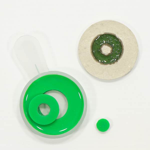

Wenn man einmal angefangen hat mit Beton zu arbeiten, dann kommt man schnell an einen Punkt, der ganz bestimmte Formen wünschenswert macht, die man aber nicht kaufen kann. Dafür gibt es eine ziemlich einfache Lösung - flüssiges Silikon. Damit kann man von allen möglichen Objekten die Form kopieren und danach beliebig oft mit Beton ausgießen.
Für mein 2-farbiges Medaillon hatte ich zwar eine passende Form gefunden (ein Dosierlöffel vom Hundefutterzusatz). Aber natürlich gab es keine passenden Gießformen für den inneren Ring und die Mitte. Also habe ich meinen Dosierlöffel mit Flüssigsilikon ausgegossen. Nach ein bis zwei Stunden war das Silikon fest und ich konnte meine beiden Ringe ausstanzen. Das ging einfach.
Die Herausforderung bei diesem Medaillon war es, den weißen, mit dem grünen Beton zu verbinden. Ich habe es mit Glasfasermatte und feinem Draht erfolglos probiert. Die Lösung war die Beimischung von etwas Gießharz zu dem grünen Beton und die Aufteilung in 3 Arbeitsschritte:
Man gießt zuerst die Mitte. Nachdem diese ausgehärtet ist, gießt man den äußeren Ring und wartet, bis auch dieser ausgehärtet ist. Dann wird der Ring dazwischen gegossen. Dafür habe ich zuerst etwas Gießharz mit Härter angerührt und beiseite gestellt. Dann habe ich Schmuckbeton mit chromgrünen Farbpigmenten normal angerührt und zum Schluss etwas von dem vorbereiteten Gießharz dazu getan (10-20 %). Durch die Beimischung von Gießharz verbindet sich der frische Beton, mit dem bereits ausgehärteten und der Grünton wird viel intensiver. Genau so wollte ich das haben.
Gießformen für Betonschmuck
Schmuckstücke aus Beton

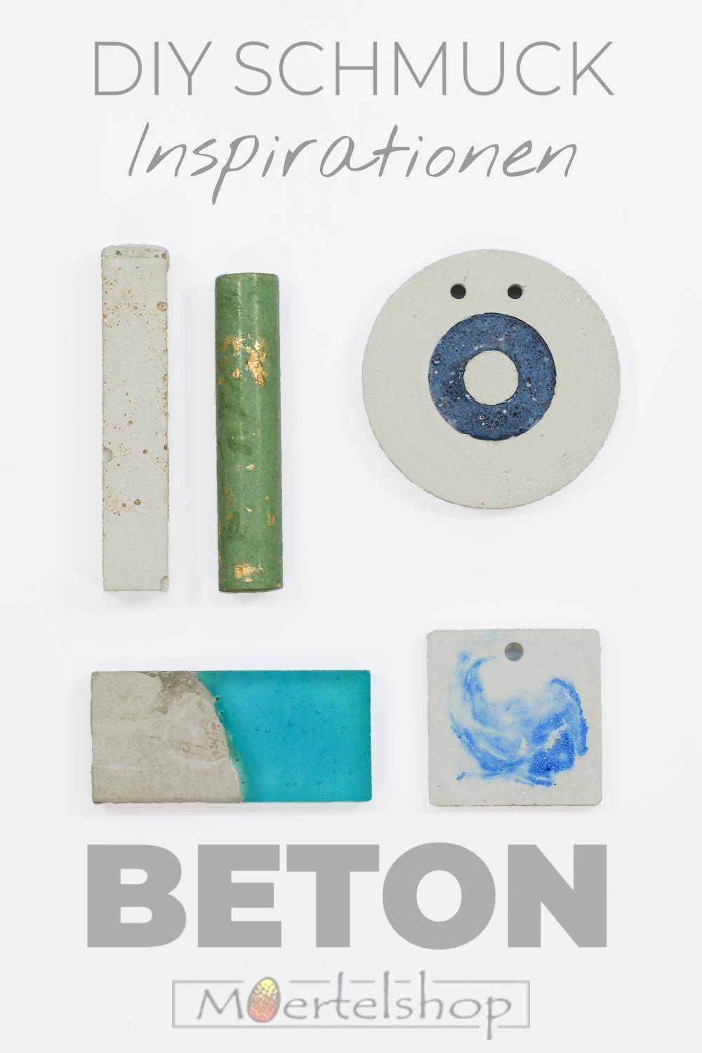

Beton ist so wunderbar wandelbar und dadurch so perfekt für die Schmuckherstellung geeignet. Wer es nicht glaubt, der sieht hier den Beweis.
Ich habe einmal verschiedene Dinge mit Beton ausprobiert und bisher hat alles funktioniert. Dass man mit Schlagmetall tolle Effekte zaubern kann, hatte ich ja schon beschrieben. Aber hier sieht man den Effekt noch einmal in einer anderen Form und nicht mit bewusst platziertem Schlagmetall, sondern eher dem Zufall überlassen.
Das Medaillon in grün hat mir so gut gefallen, dass ich es noch mal in Blau mit beigemischtem Gießharz probiert habe. Das gefällt mir richtig gut.
Natürlich sieht der schlichte weiße Beton mit allen möglichen Effekten ebenfalls wunderschön aus (rechts unten). Hier ist der Effekt einfach nur ein Tropfen Acrylfarbe, die ich direkt in die Form gegeben und dann beim Einfüllen des Betons mit einem Zahnstocher ein bisschen verwirbelt habe.
Meine Lieblings - Kombination ist Beton und Gießharz (Resin) mit matter Oberfläche (links unten).
Betonschmuck Inspiration
