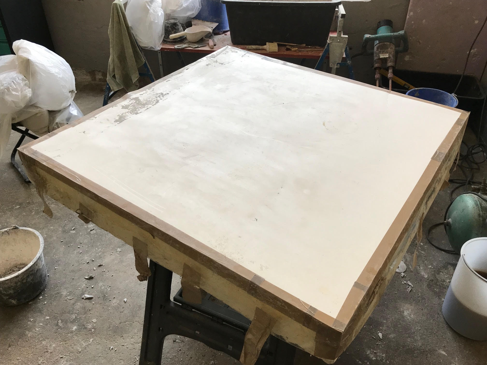

Zuerst habe ich mir als Unterlage einen großen Styroporklotz genommen und ihn mit Milchkarton eingekleidet, damit der Beton nicht daran festklebt.
Betonbild

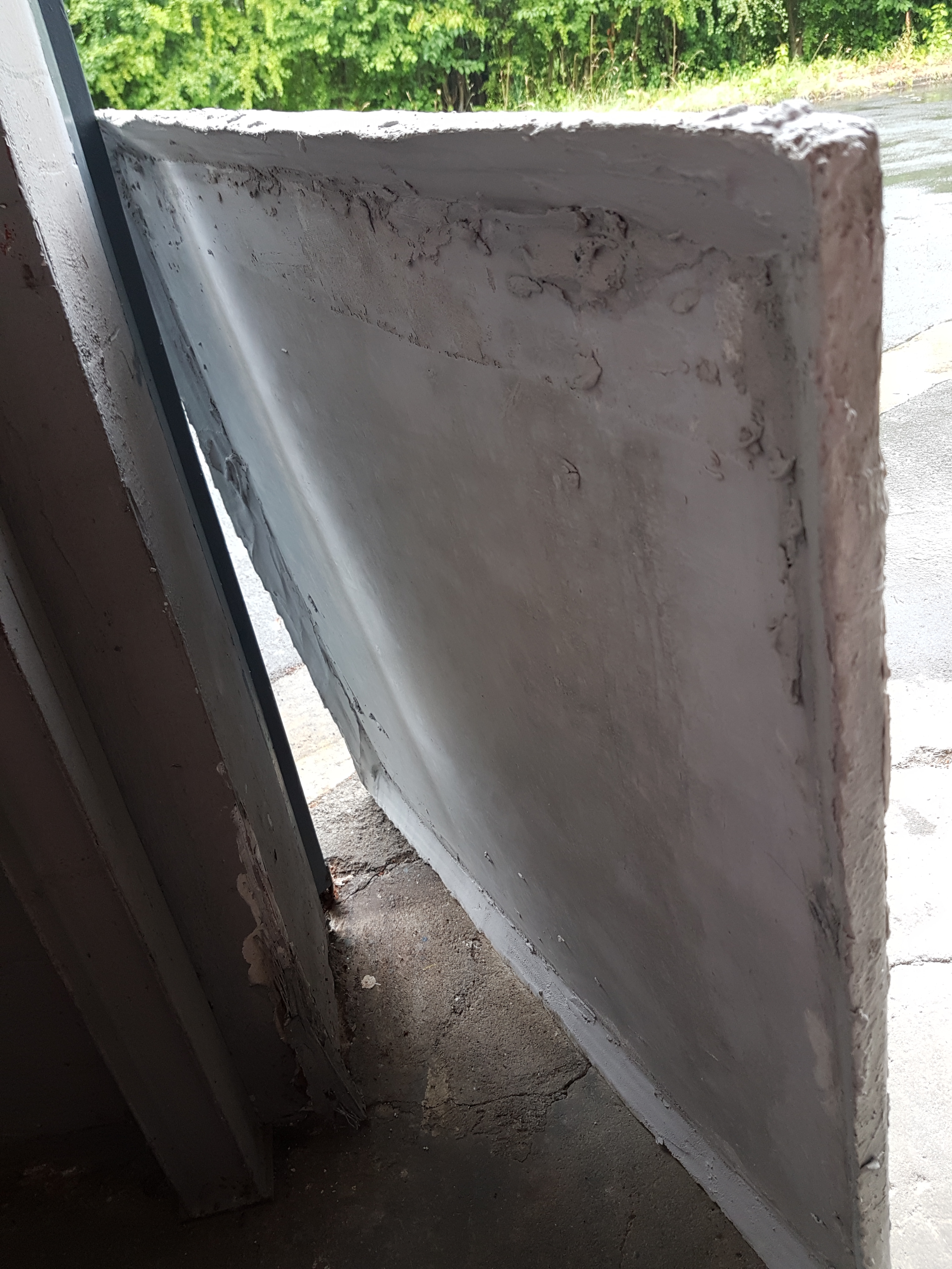

Darauf habe ich nacheinader 6 Lagen Baumwollgaze gelegt und mit CEM-FLUP®-22 getränkt. Das ist meine Leinwand, die auch etwa 3 cm weit um die Kanten herumgeht. Nach zwei Tagen ist die Leinwand so stabil, dass man sie abnehmen und wenden kann. Das habe ich gemacht und dann zur Verstärkung die Ecken noch mit LAMBO® ausgeschmiert, in den ich auch noch zusätzlich Fiberbasaltstäbe eingelegt habe. So wird daraus eine leichte und absolut stabile, außentaugliche Leinwand.

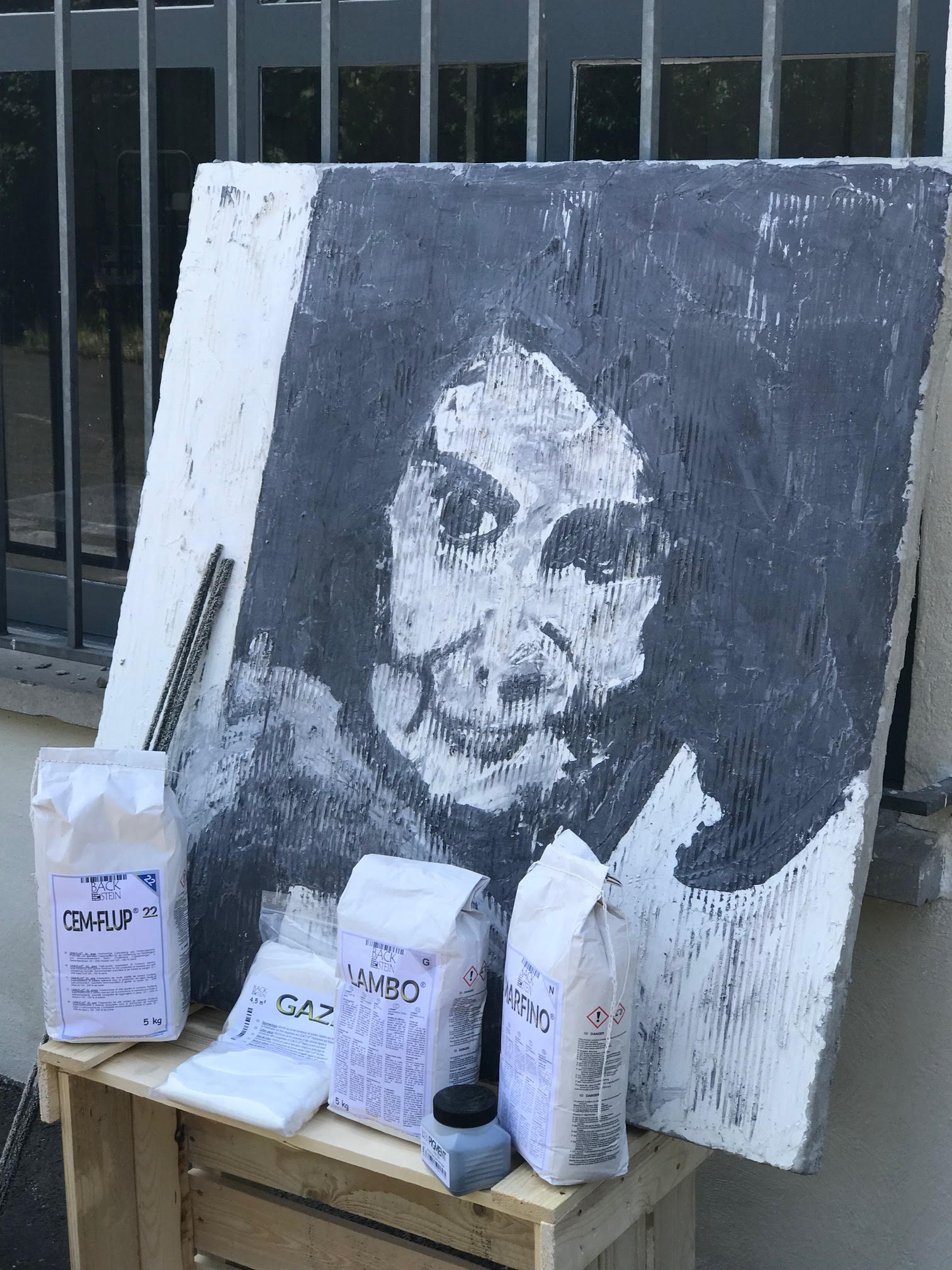

Um bei Beton zu bleiben, habe ich zum Malen MARFINO® Marmor-Zementfarbe verwendet, die ich zum Teil naturweiß belassen und zum Teil mit mit schwarzem Pigment eingefärbt habe. Wenn man diese Farbe mit etwas weniger Wasser anmacht, dann hat man eine spachtelbare Masse. Das habe ich ausgenutzt, um am Ende mit einem Zahnspachtel das ganze Bild mit einem Streifenmuster zu versehen, bevor die Farbe fest war.
Betonbild
Et voilá! Ein Bild aus Beton. SB
