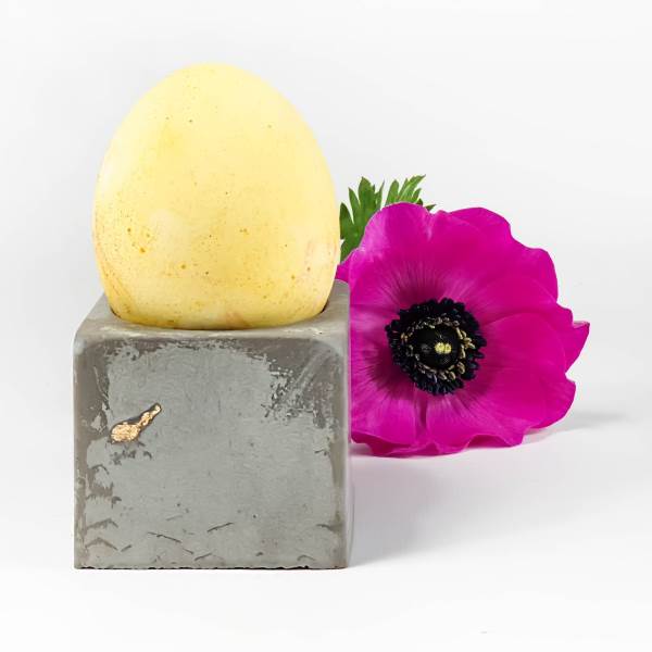

Bei diesem Eierbecher habe ich VITO Beton verwendet und mit schwarzen Pigmenten gefärbt. Der besondere Effekt kommt durch einzelne Schlagmetall-Teilchen, die ich vor dem Gießen des Betons direkt in die Form gegeben habe. Das haftet recht gut am Trennmittel PLOPP, und wenn man den Beton vorsichtig gießt, bleibt das Schlagmetall auch genau da, wo man es geplant hat.
Ich bin begeistert - der Eierbecher sieht genau so aus, wie ich ihn haben wollte.

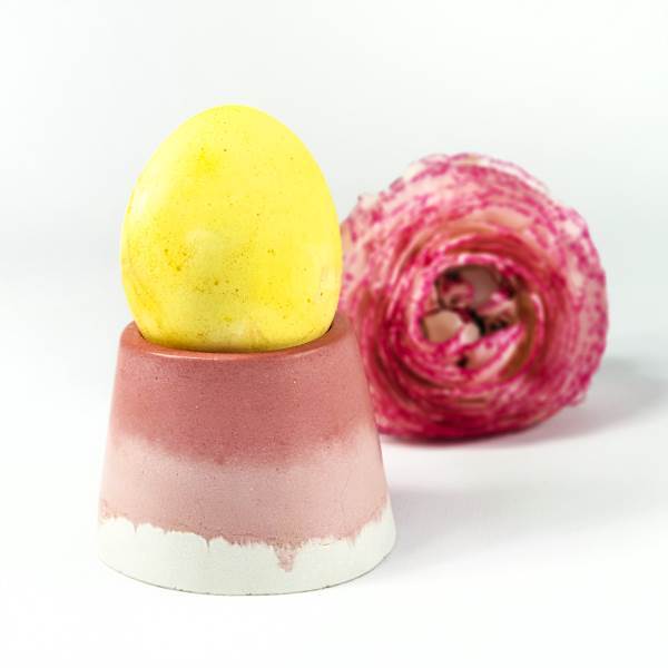

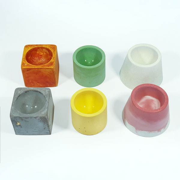

Hier sind sie - meine Stars auf dem Ostertisch - selbst gegossene Eierbecher aus Beton. Was man dafür benötigt, seht Ihr etwas weiter unten. Hier zeige ich Euch aber mal, was dabei herauskommt. Schon der einfachen Eierbecher (rechts oben) mit VITO Beton sieht toll aus. In derselben Form gegossen aber diesmal mit VITOTTO und roten  Farbpigmenten habe ich erfolgreich mit einem Farbverlauf experimentiert. Weiter unten erkläre ich noch mal ganz genau, wie das geht.
In der Mitte sieht man einmal den Unterschied zwischen VITO (grün) und LAMBO (gelb). Beim LAMBO sind Lufteinschlüsse möglich und gewollt. Toll, wenn man es genau so haben möchte. Hinten links der Würfel-Eierbecher aus VITO wurde nachträglich mit Betonbeize behandelt. Das ergibt einen tollen Rost-Effekt. Mein persönlicher Favorit ist der schwarze Eierbecher mit dem Schlagmetall.

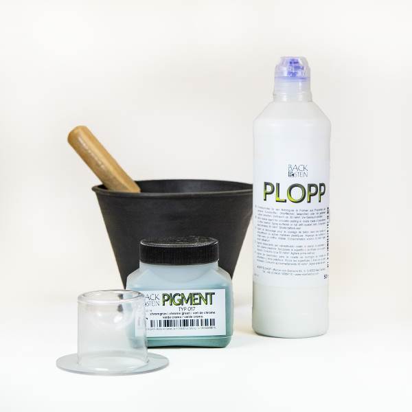

Für die Eierbecher und Kerzenständer aus Beton habe ich folgende Materialien verwendet:
Außerdem benötigt Ihr unbedingt eine genaue Waage (vor allem die Einhaltung der empfohlenen Wasser-Menge ist sehr wichtig), einen Mörtelbecher und eine Mörtelkelle oder einen Spachtel. (Ich verwende dafür am liebsten ein Küchenutensil - den Silikonspachtel)
So funktioniert der Farbverlauf
Beton Eierbecher mit Liebe
Damit der Dreh mit dem Farbverlauf wirklich funktioniert, müsst Ihr Euch zunächst vorstellen, dass wir den Eierbecher ja "auf Kopf" oder "falsch herum" gießen. Für diesen Farbverlauf benötige ich Beton mit vielen Farbpigmenten unten, mit weniger Farbpigmenten in der Mitte und ohne Pigmente oben - also zum Schluss.
Ich möchte aber nur einmal Mörtel anrühren und dann nach und nach die Pigmente zugeben. Deshalb habe ich die Mörtelmenge und die exakte Wassermenge sowie ca. 50% der maximal möglichen Menge an Pigmenten abgemessen. (Alle diese Angaben stehen auf der Mörteltüte drauf).
Zusätzlich habe ich mir 2 kleine saubere leere Joghurtbecher bereitgestellt und natürlich die Gießform vorbereitet.
Dann habe ich den gesamten Mörtel mit der gesamten Wassermenge angerührt.
Für diese konische Form habe ich die Hälfte des angerührten Mörtels in einen der bereitgestellten Joghurtbecher gefüllt. Dann habe ich knapp die Hälfte der Farbpigmente zu dem restlichen Mörtel gegeben, kräftig verrührt und wiederum ca. die Hälfte in den 2. leeren Joghurtbecher abgefüllt.
Zu dem letzten verbleibenden Mörtel kommen jetzt noch die restlichen Farbpigmente. Kurz durchmischen und ab in die Eierbecher-Form. Dann den farbigen Anteil aus dem einen Joghurtbecher einfüllen und danach den ungefärbten Beton.
Hier muss man ein wenig aufpassen und vielleicht auch experimentieren. Ist der Beton sehr flüssig, verlaufen die Farben mehr und ungleichmäßiger. Ist er zu fest, verbinden sich die Schichten eventuell nicht.
Am besten geeignet für solche Farbverläufe war für mich VITOTTO Schmuckbeton.
